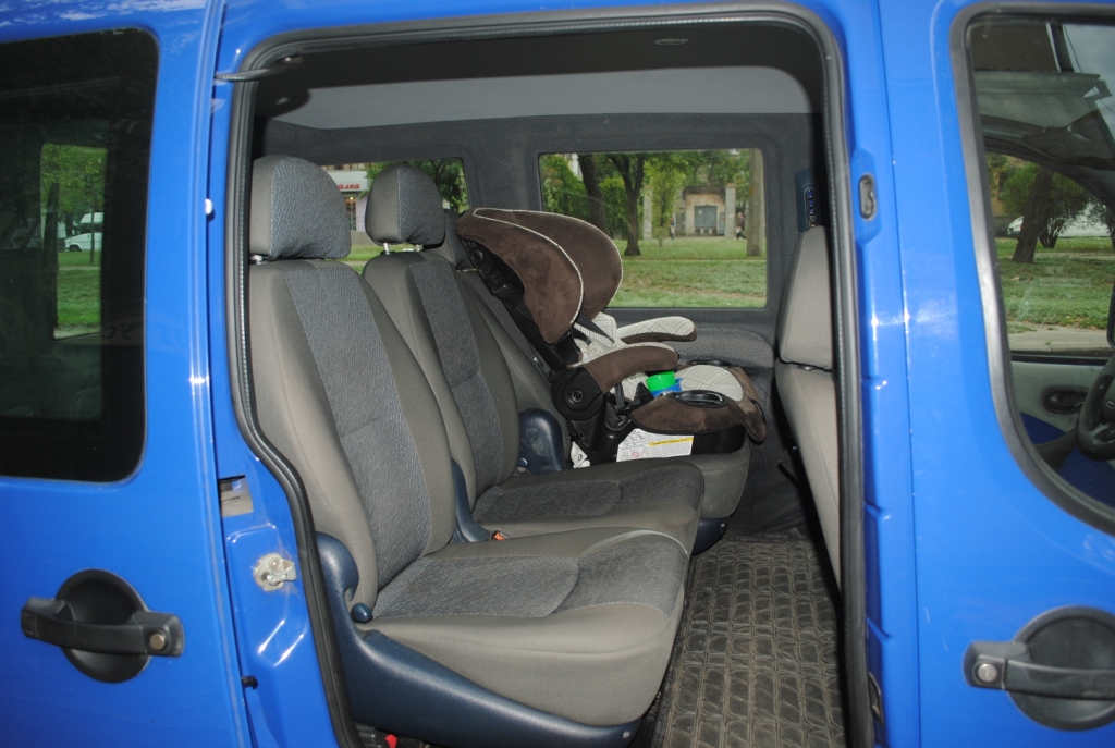

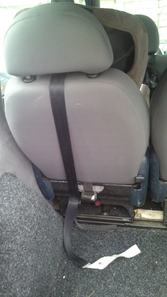

Для Tayvar и других неравнодушных ставлю фото как закреплено детское кресло на моем доблике. Все просто - две затяжки через спинку, одна держит спинку кресла, другая сидушку. По ремням пассажиров то же вопрос открыт. Дайте кто-нить фото у кого стоят ремни на переделанном добле. Собираюсь по Европе прокатиться, воизбежание недоразумений собираюсь поставить ремни.
 Просмотрено:  238 раз(а)
 Просмотрено:  250 раз(а)
Затяжки зацепленны за любое подходящее место

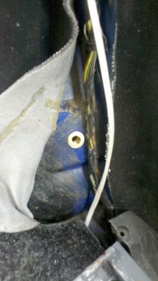

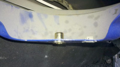

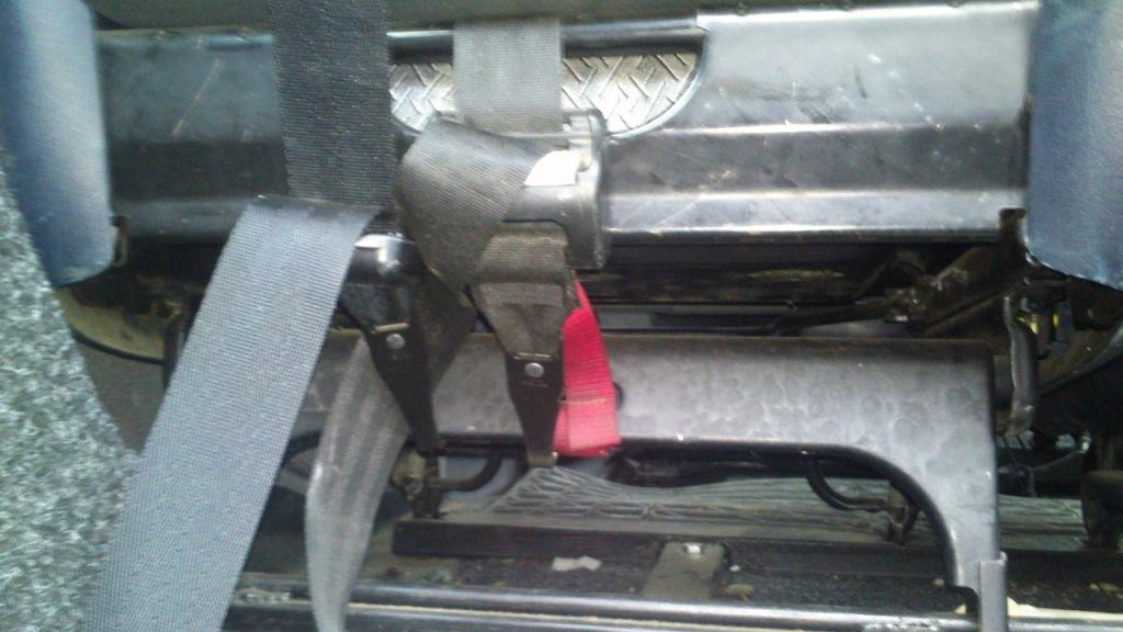

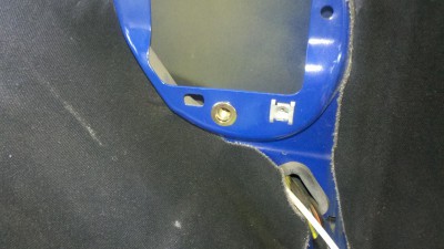

Закрепил недостающие гайки для задних ремней, использовал специальные гайки для запрессовки, с буртиком, М10, пока установил нижние точки и одну для крепления механизма (одна уже была):
нижние отверстия диаметром 16мм
 Просмотрено:  225 раз(а)
под крепление механизма диаметр 15мм
 Просмотрено:  254 раз(а)
закрепились вроде прочно
