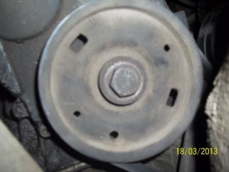

Все стоит как нужно по метках. Провернул гаспеделительный вал на 180 градусов и нечего не изменилось. Вот одного непойму какое отверствие есть меткой коленвала?

Шкив коленчастого вала.

Порівняй. При правильній установці фіксуючий штир має легко вставлятись. На фото шківа колінвала отвір під штир в тебе дивиться вниз, має дивитьсь вверх.

Все правильно. как книжка пишет метка коленвала на 11 часов. На коленвалу болт М8 на распределительном валу болт М10. Вот нихрена непойму сегодня провернул на 180 градусов а результат ноль. Мотор прям шайтан какой-то.
