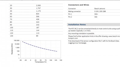

alersey писал(а):
да заводится работает 3-4 секунды а иногда 5-7 но это когда отключен бензонасос тоесть без давления. а расходометр( ДВРМ) отключаю результата никакого
А зачем и какой нужен "результат" при отключенных-отломанных деталях?
Расходомер узел электрический.
И проверять его надо проводя электрические измерения.
Для осмысленных действий надо мерять напряжение на 7 лапке Эбу и двигать лопату раcходомера. Попутно и способность её перемещаться провериться.
Там будет по принципу.
Чем больше воздуха тем больше напряжение.
А если напряжение всегда большое (сломалось там чего), то эбу посчитает что двигатель сосет много воздуха и начнет соответсвенно лить много бензина.
С лапки 10 вызвонить датчик температуры. именно с лапки, так проводка провериться.
Если в обрыве, то будет считаться что двигатель арктически замерз.
Естественно смесь будет обогащена до предела.
Замкнув лапку 10 на массу сообщим Эбу что у нас супер раскаленный двигатель.
А если лапку 10 с массой соединять резистором согласно картинке,
можем "рассказывать" эбу про температуру двигателя по своему усмотрению.

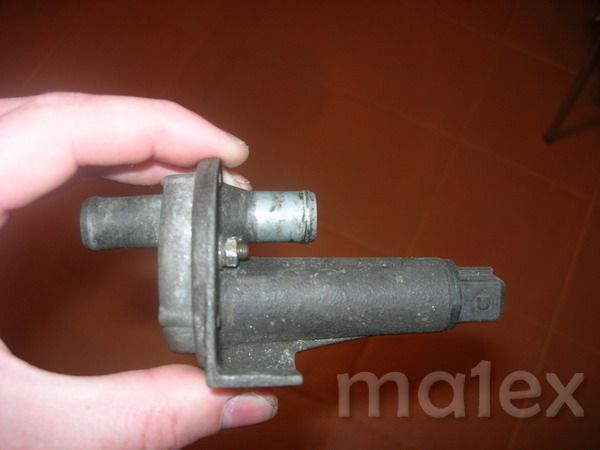

где стоит клапан дополнительной подачи воздуха
vovans13
Зарегистрирован: 06.05.2011
Сообщения: 28
Откуда: Херсон
Авто: Fiat Croma 1988 2,0
СообщениеДобавлено: Вс Мар 10, 2013 23:33    Заголовок сообщения: Ответить с цитатой
Клапан стоит возле термостата к нему идут две шланга и штекер на два проводка

alersey
Зарегистрирован: 28.02.2013
Сообщения: 68
Откуда: купянск
Авто: фиат крома
СообщениеДобавлено: Вс Мар 10, 2013 23:37    Заголовок сообщения: Ответить с цитатой
если стоять лицом к двигателю он справой стороны
