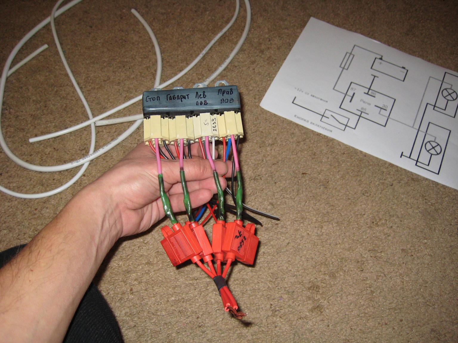

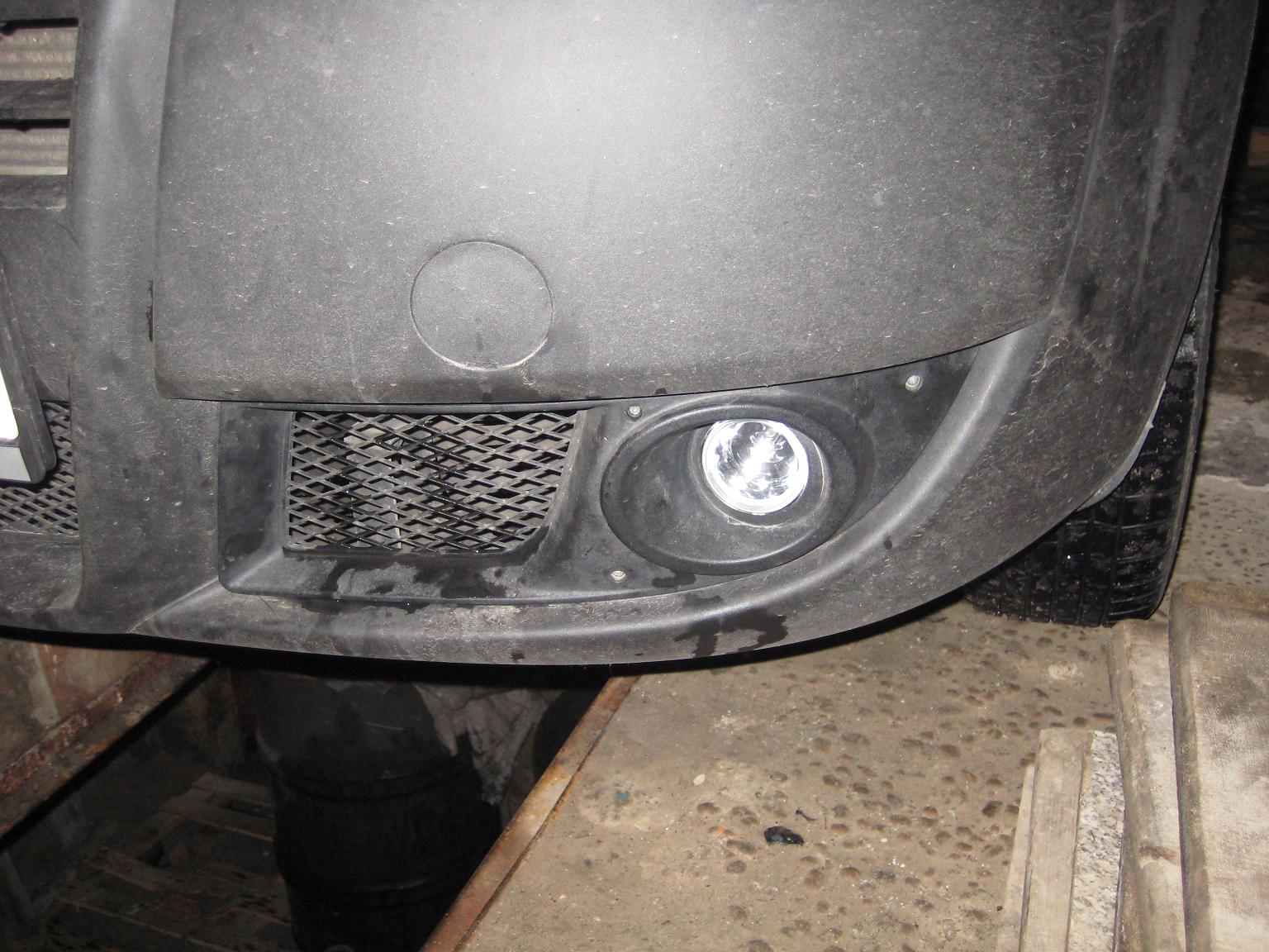

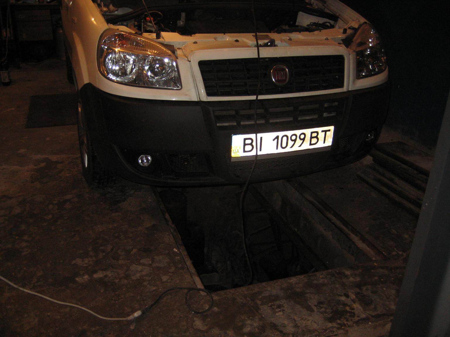

Вот, что наваялось еще месяц назад, руки не доходили выложить. Отверстия в пластике резались набором мебельным. Крепил на стальную полосу для соленоидов центрального замка, с помощью пласкогубцев придав ей нужную форму. Сорри, что не сфотал - защиту снимать ради этого не хочется, а в процессе - было некогда Smile

Морда :)

Блок реле с предохранителями.

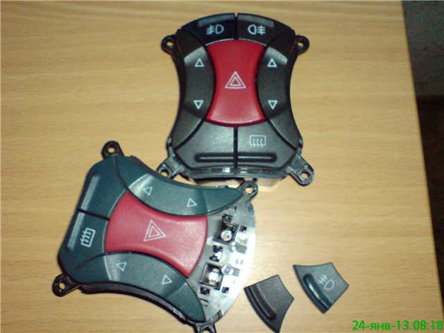

Подключить можно так.Открываете крышку блока предохранителей в салоне.Нижний разъем с права(Doblo 2010)у меня с синим зажимом.Снимаете разъем - считаем с лева на право верхний ряд(важно)№8 разъем противотуманок.Нумерация на разъеме.Рядом №9 дальний свет.Если игла стоит , в компе вывод на ПТФ есть .Значит в жгуте блока управления на панели, провод тоже есть.При желании берем донора кнопок(у себя просто поменял плату и кнопку с подсветкой),нет - меняем в игловом разъеме блока №16 и №4(передние ПТФ,будут включаться от задних,с задними прощаемся).На панели приборов должен загораться зеленый значек ПТФ.Берем с компа, там где я говорил ,провод управления на реле" минус ".Плюс желательно с ключа.Дальше ваша фантазия.

Вот фото
