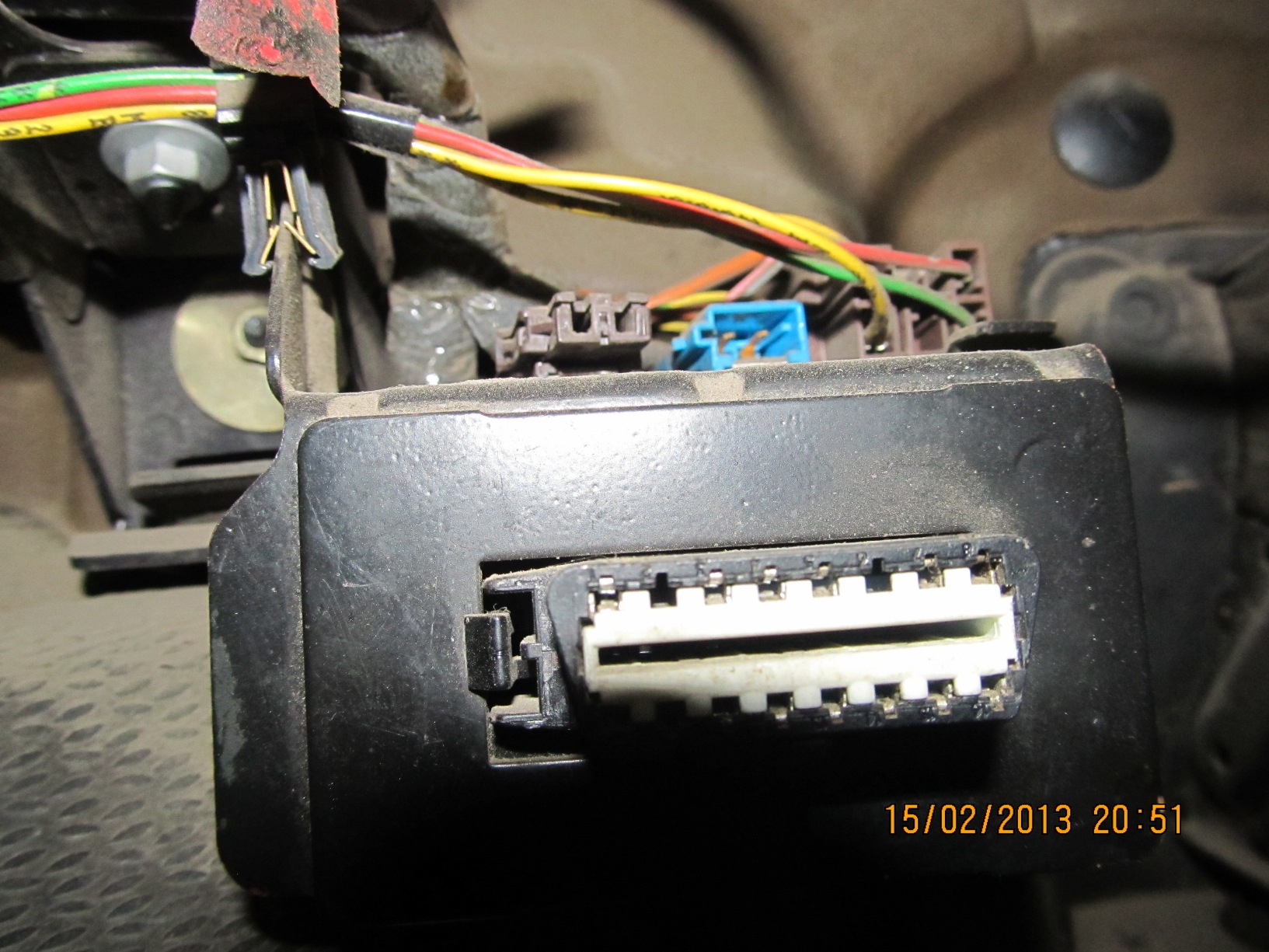

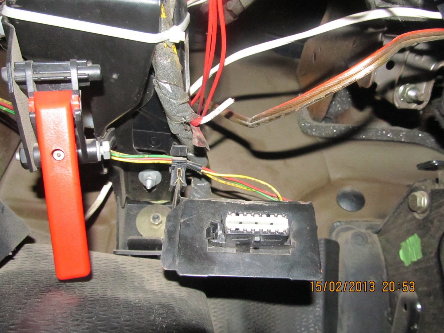

Фото
 Просмотрено:  346 раз(а)
 Просмотрено:  353 раз(а)

Каже знайомий електрик, що є такі фішки під ті релюшки. Але добратись до них - попа повна. На днях буту стаити - відпишусь, фото закину (якщо не забуду сфоткати).

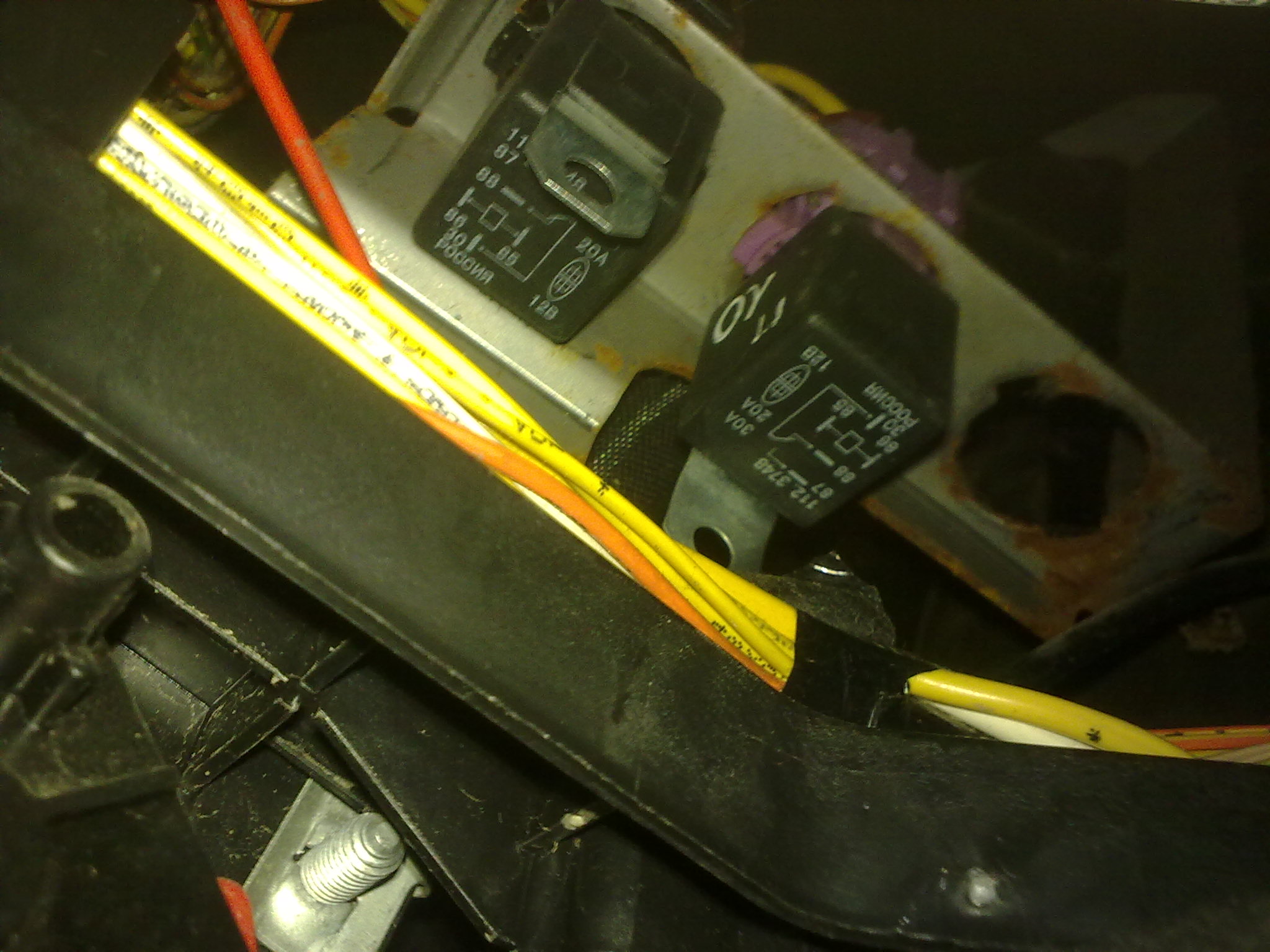

У меня есть эти два разъема, вних стоят перемычки, самих реле нет!
Где взять эти реле или может кто знает их аналоги???
SabitofF
Зарегистрирован: 27.06.2012
Сообщения: 545
Откуда: Винница
СообщениеДобавлено: Пт Мар 08, 2013 11:24    Заголовок сообщения: Ответить с цитатой
Дык любое жигулевское вставите и будет вам счастье, только на ампер так 30 берите, чем больше тем лучше

Поставил вместо перемычек жигулевские силовйе реле и чудо свершилось, появился евросвет! Dancing

Загляните слева от ручки открывания капота вверху, вних стоят пепемычки без которых свет (кроме габаритов) невключиться, перемычки снимаешь и ставишь два реле, цена вопроса 20грн.
Фото сделаю, вечером выложу!

Вот эти реле!
 Просмотрено:  293 раз(а)
 Просмотрено:  275 раз(а)
