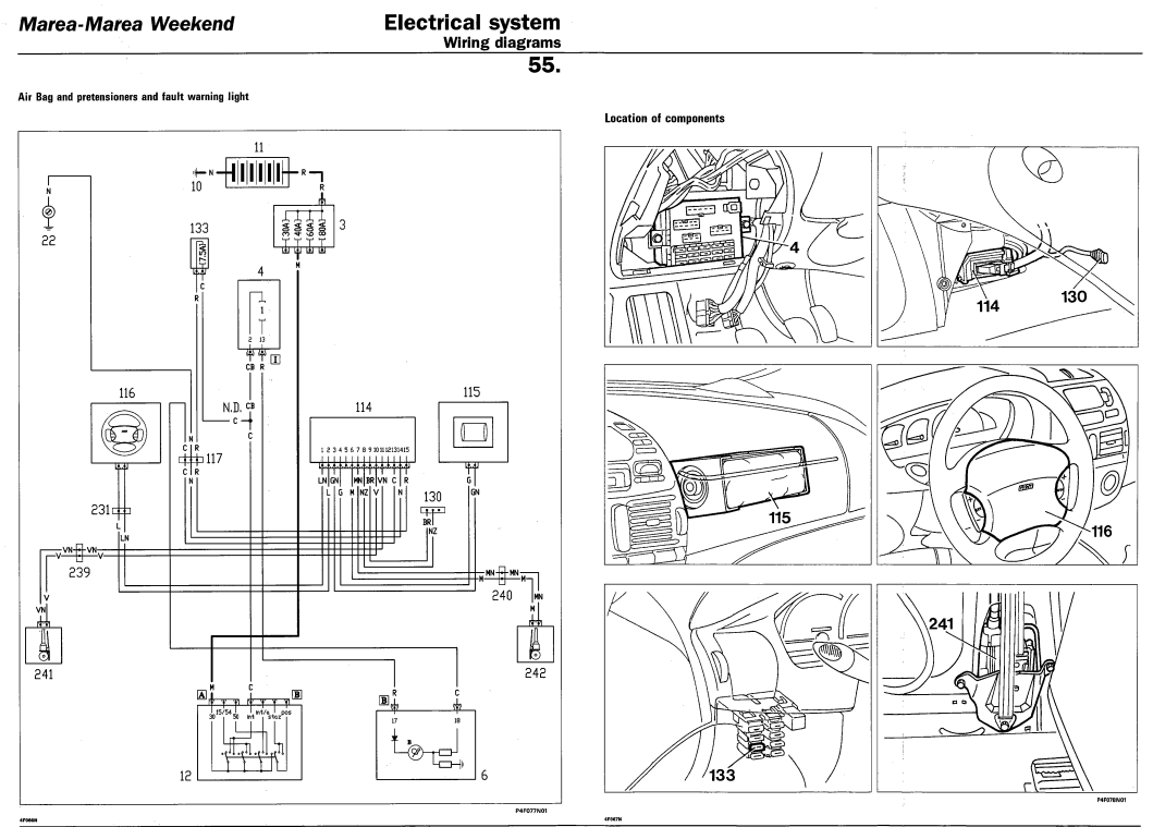

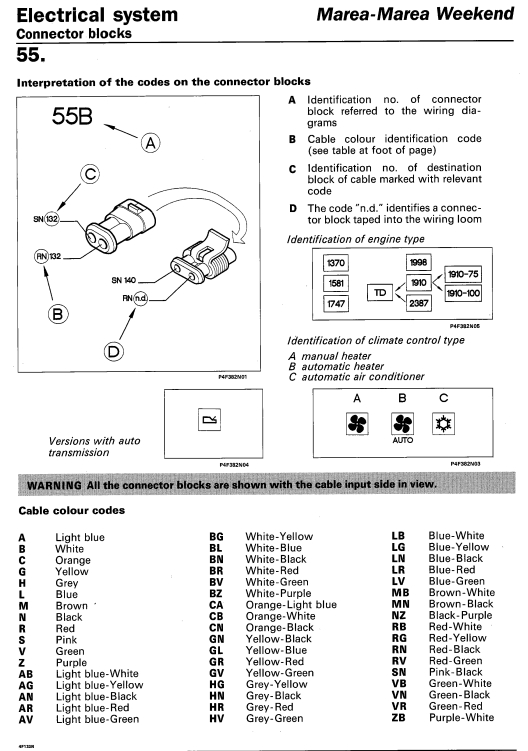

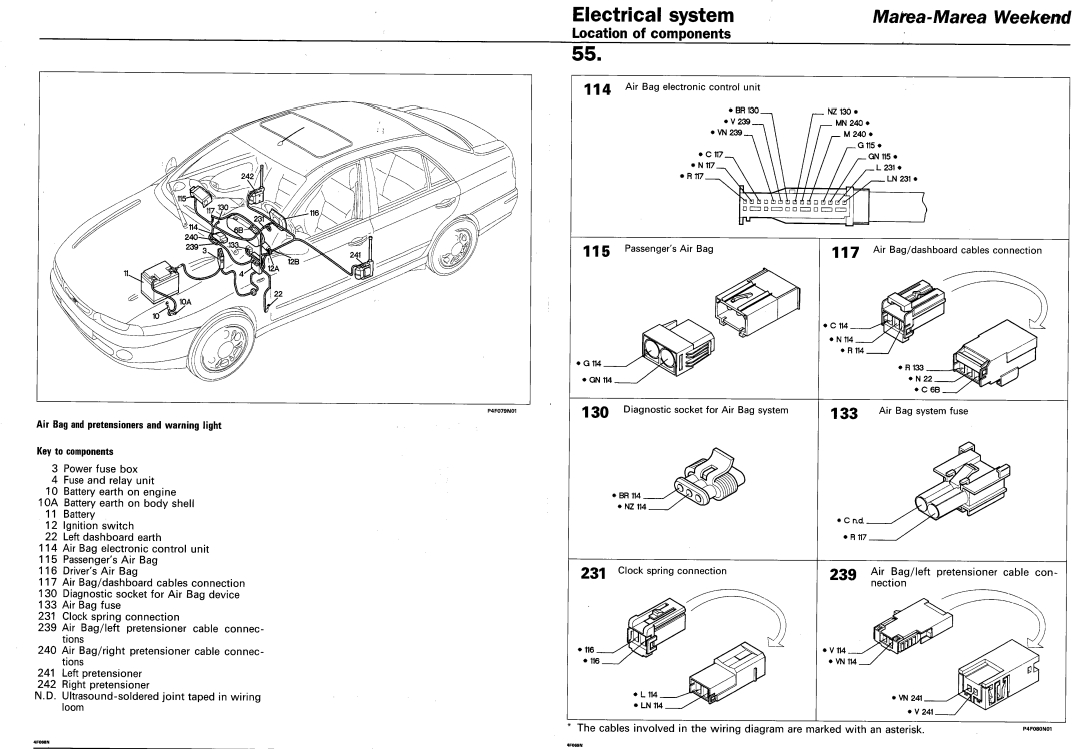

Еще вопрос в тему, за крышкой в бардачке нашел фишку для диагностики (желтый кембрик), но на фишку подходит только один провод. Пробовал в разных вариантах, чет не получается на связь выйти. Подскажите что там на фишке должно быть (может по цвету провода k-line, L-line, питание)?
А проблема такая, все работало как положено, но зимой попал на гармошку с ямами, загорелись подушки и абс. Зажигание передёрнул, абс погасло, а подушки нет, даже акуму снимал, не помогает.
Ros
Зарегистрирован: 07.03.2008
Сообщения: 60
Откуда: Ив-Франк. Калуш
Авто: fiat marea 1,6 16v
СообщениеДобавлено: Чт Май 02, 2013 20:13    Заголовок сообщения: Ответить с цитатой
Вот нашел, очень познавательно
