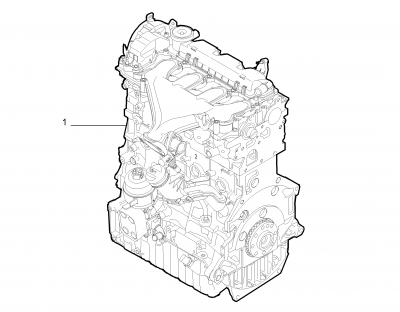

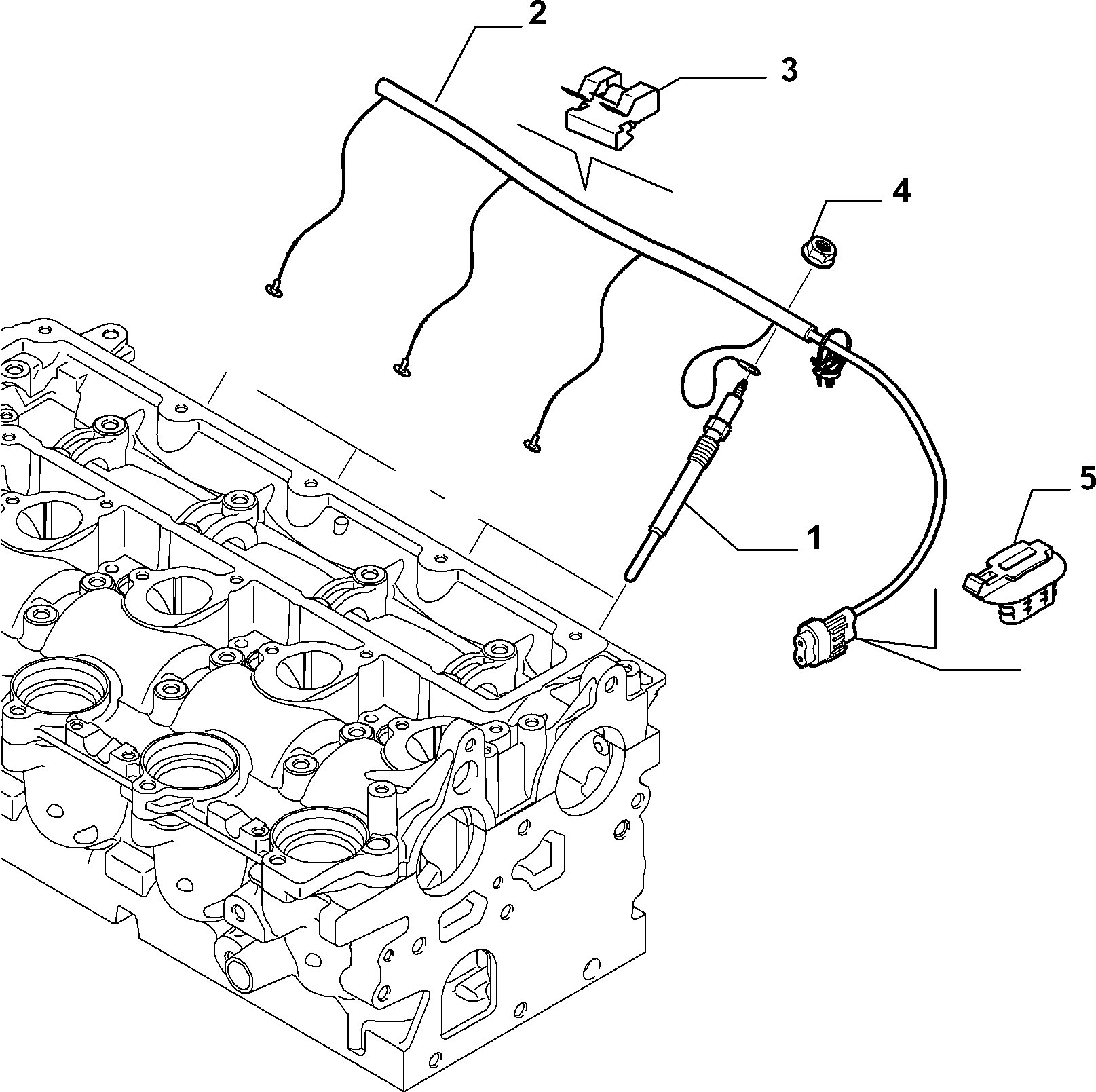

anatoliy_t писал(а):
И так, свечи купил Бошевские по 125 гр., теперь возникла следующая проблема, не можем их найти на двигателе (2.0 120 л.с 88 квт, Скудо в новом кузове 2007-) В передней части нигде их не видно, неужели стоят с обратной стороны? Тогда как к ним можно добраться? Подскажите знающие, пожалуйста.
Певно ти вгадав Confused
http://fiatonline.com.ua/home.html?page=shop.browse&category_id=491627
http://fiatonline.com.ua/home.html?page=shop.browse&category_id=528389

anatoliy_t
Зарегистрирован: 24.11.2012
Сообщения: 74
Авто: FIAT Scudo Long 2.0 Multijet (120л.с.) 2007г.в.
СообщениеДобавлено: Ср Янв 30, 2013 23:17    Заголовок сообщения: Ответить с цитатой
[quote="teofil"]
Певно ти вгадав
Дякую за схему, але як до них дістатись?

Вчера наконец-то нашли где стоят свечи. Для этого разобрали чуть не пол головки. Но и после этого к свечам доступа нет. Надо или головку снимать, или двигло вытаскивать. Заставить-бы поменять свечи ту светлую макаронную голову, которая придумала их туда всунуть.
