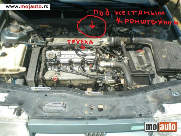

а где находится этот мап сенсор
tallman
Зарегистрирован: 28.11.2012
Сообщения: 868
Откуда: Пряники и Самовары
Авто: FIAT Tempra S.W. 2.0i.e. 1996
СообщениеДобавлено: Сб Фев 02, 2013 13:50    Заголовок сообщения: Ответить с цитатой
на перегородке в моторном отсеке под большим прямоугольным пластиковым кожухом, напротив двигателя, к нему идут 3 провода и вакуумная трубка из впускного коллектора (воздушного ресивера), проследи, куда она идет (на фото)
