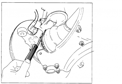

есть еще вопрос : у меня постоянно горит лампочка ABS, хозяин у которого покупал сказал что стоят колодки без датчика, но ABS не работает. Куда смотреть. что крутить ? читал на зазор на ступице, но где конкретно его смотреть не нашел, может кто может скинуть фото где искать его ?
СообщениеДобавлено: Чт Янв 31, 2013 22:31    Заголовок сообщения: Ответить с цитатой
ну да видно шо не шаришь!!
на колодках стоять может максимум датчик износа.кусок алюминевого куска с проводом встроено в колудку.когда фередо стирается до этого датчика происходит замыкание на масу кузова и загорается лампочка не АБС а та что указывает на замену колодок.
лампочка АБС может загоратся по разным причинам.это есть не исправность чего либа в системе абс.
и зазор не смотреть надо а проверять щупом.
tallman
Зарегистрирован: 28.11.2012
Сообщения: 868
Откуда: Пряники и Самовары
СообщениеДобавлено: Чт Янв 31, 2013 22:32    Заголовок сообщения: Ответить с цитатой
колодки не причем, а зазор между датчиком абс и зубчатым кольцом на шрусах спереди и зубчатым кольцом на ступице сзади (передний привод)

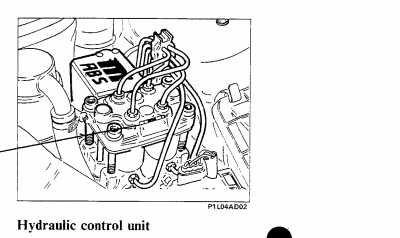

Уровень тормозной в норме, а на счет наличия АБС - бачок с жидкостью ж не зря есть (по крайней мере так хозяин сказал ), хотя в его словах начинаю сомневаться ( буду щас искать устройство и принцип АБСа
СообщениеДобавлено: Чт Янв 31, 2013 23:00    Заголовок сообщения: Ответить с цитатой
Юлиан
на лампочке кторая загорается что написано или нарисовано???
tallman
Сообщения: 868
СообщениеДобавлено: Чт Янв 31, 2013 23:03    Заголовок сообщения: Ответить с цитатой
такое присутствует под капотом слева по ходу движения?
