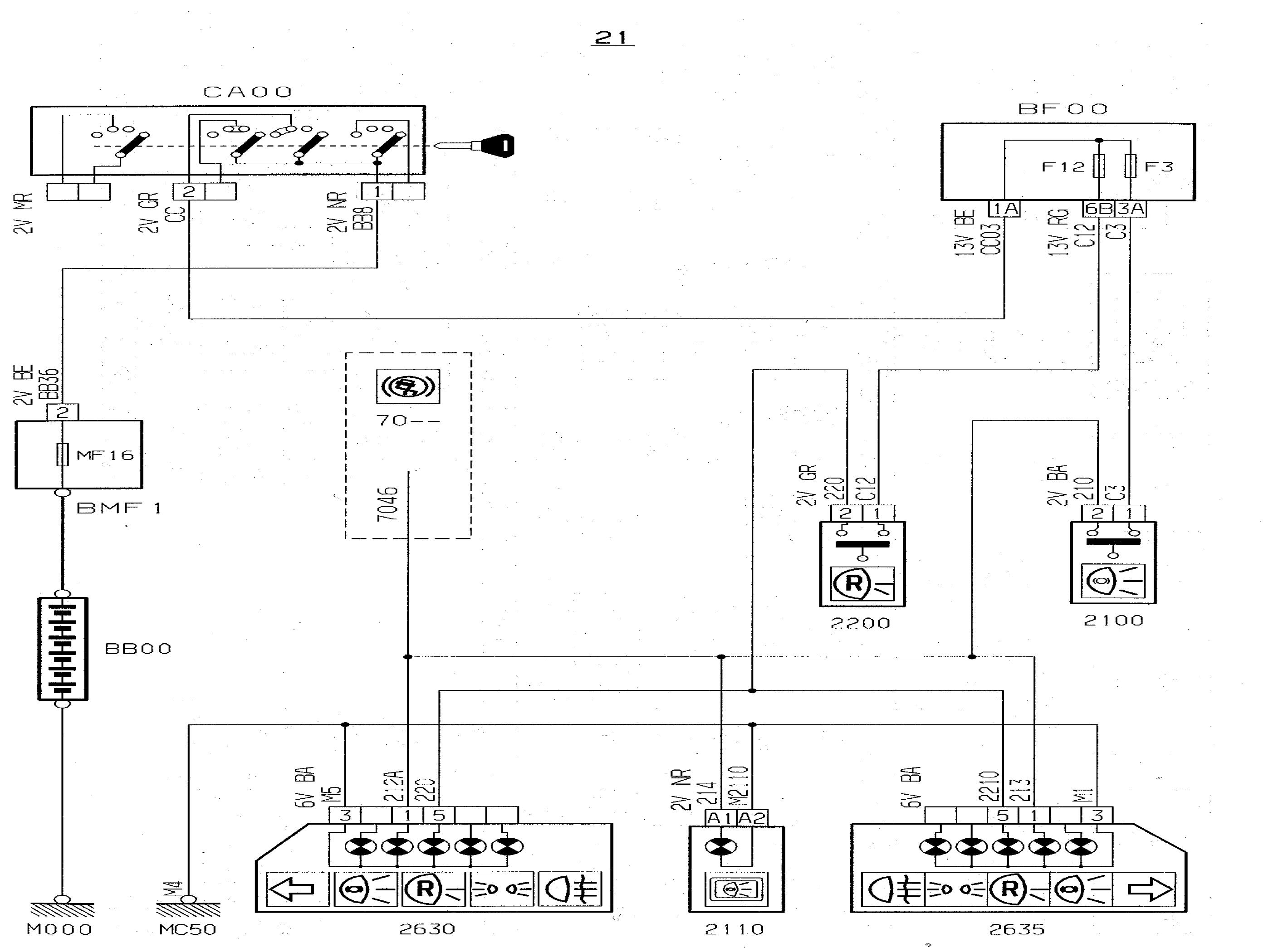

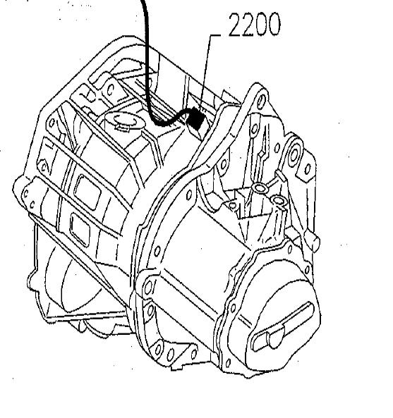

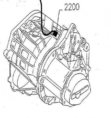

Я так і не зміг найти так звану "Жабу" на Фіат Скудо 2005 року. Підскажіть де вона чи можу її знайти і добратись з під капоту чи потрібно залазити під низ чи їхати на підйомник, все тому що у мене не горять фонарі заднього ходу при включанні задньої передачі. Хелп....
alex-lv
Возраст: 30
Зарегистрирован: 14.09.2009
Сообщения: 1306
Авто: продано
СообщениеДобавлено: Вт Янв 29, 2013 17:24    Заголовок сообщения: Ответить с цитатой
Потрібно зняти корпус повітряного фільтра, під ним на коробці, підхофить фішка, два дроти 2200 .

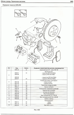

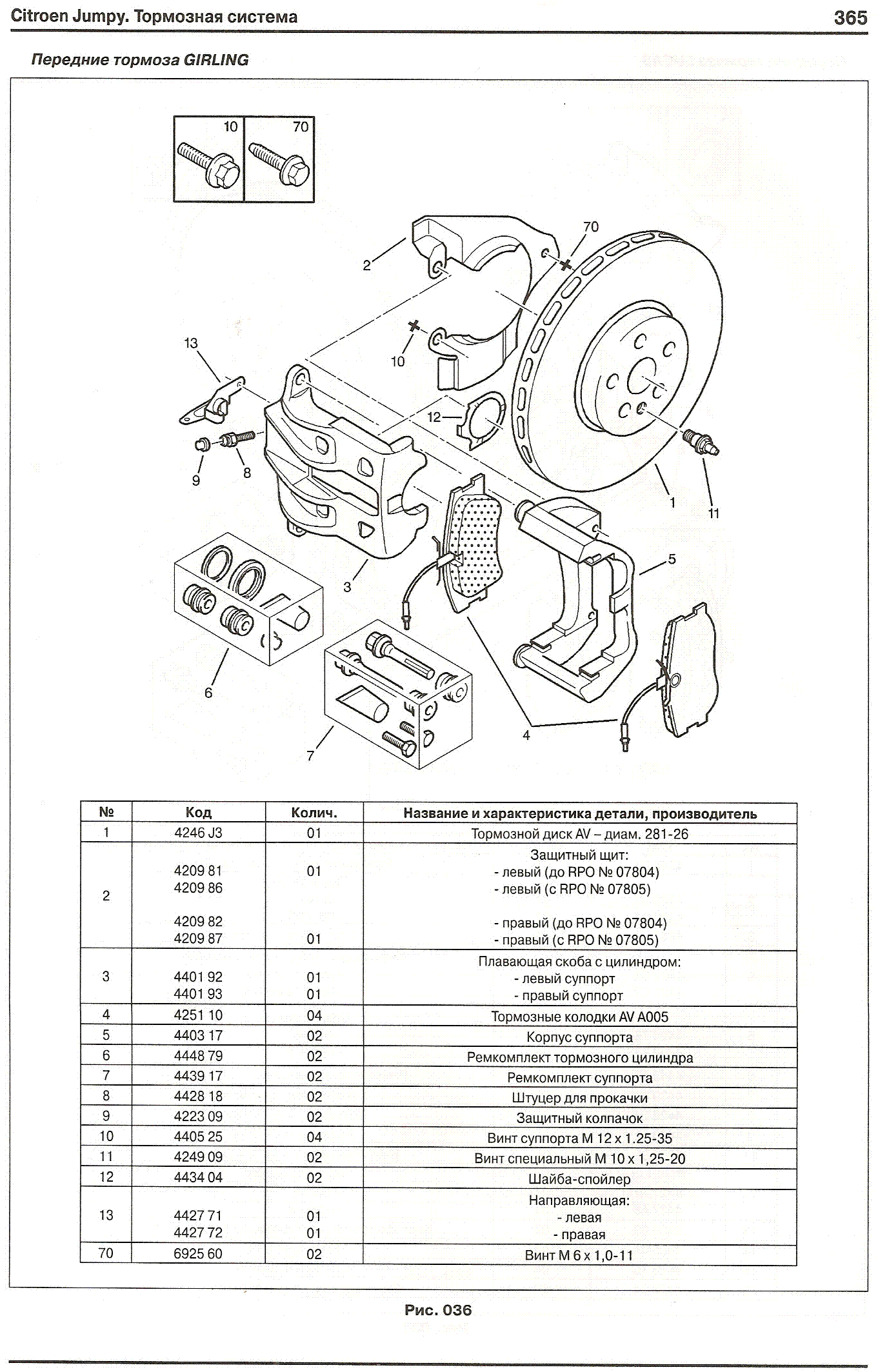

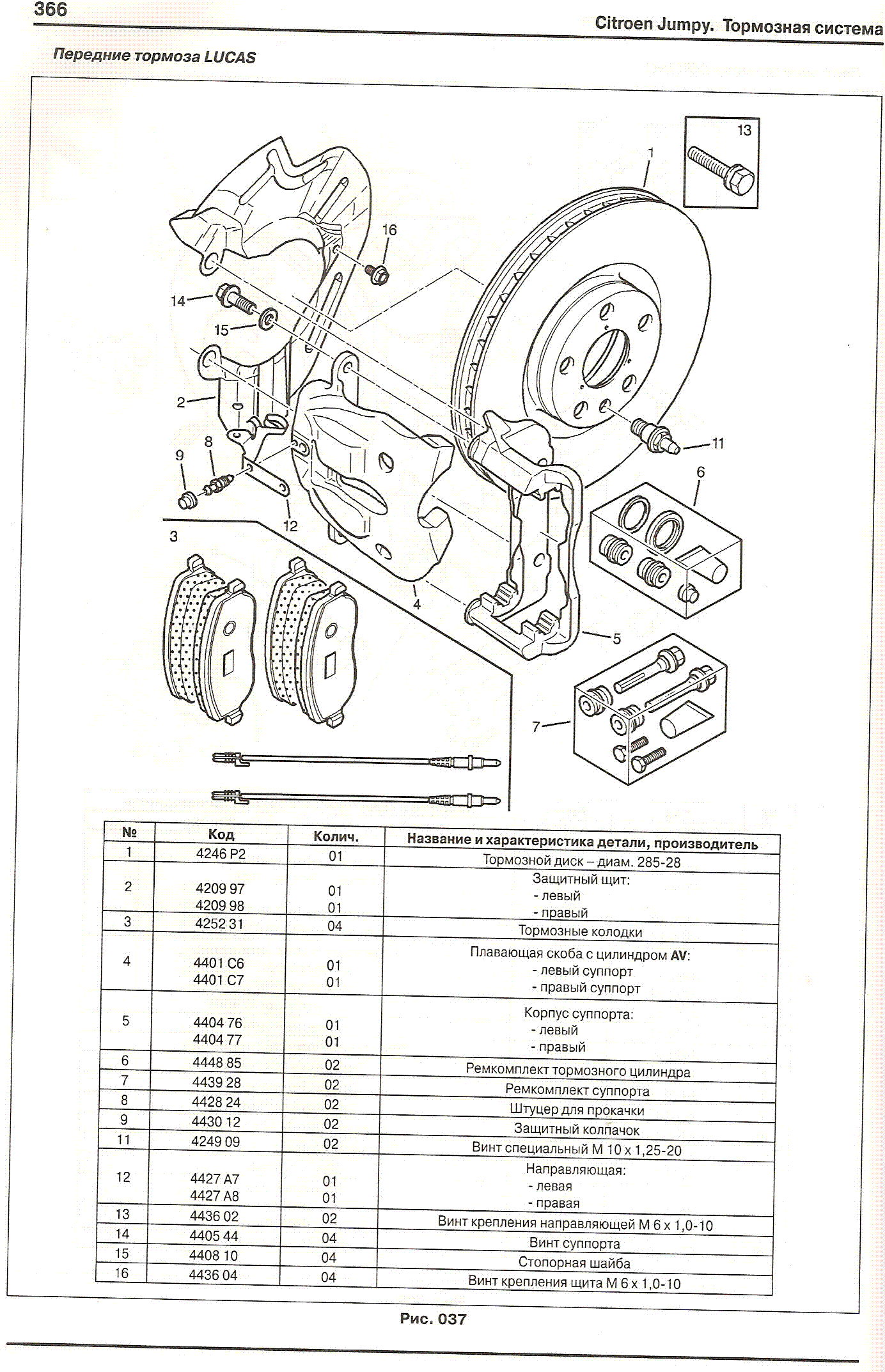

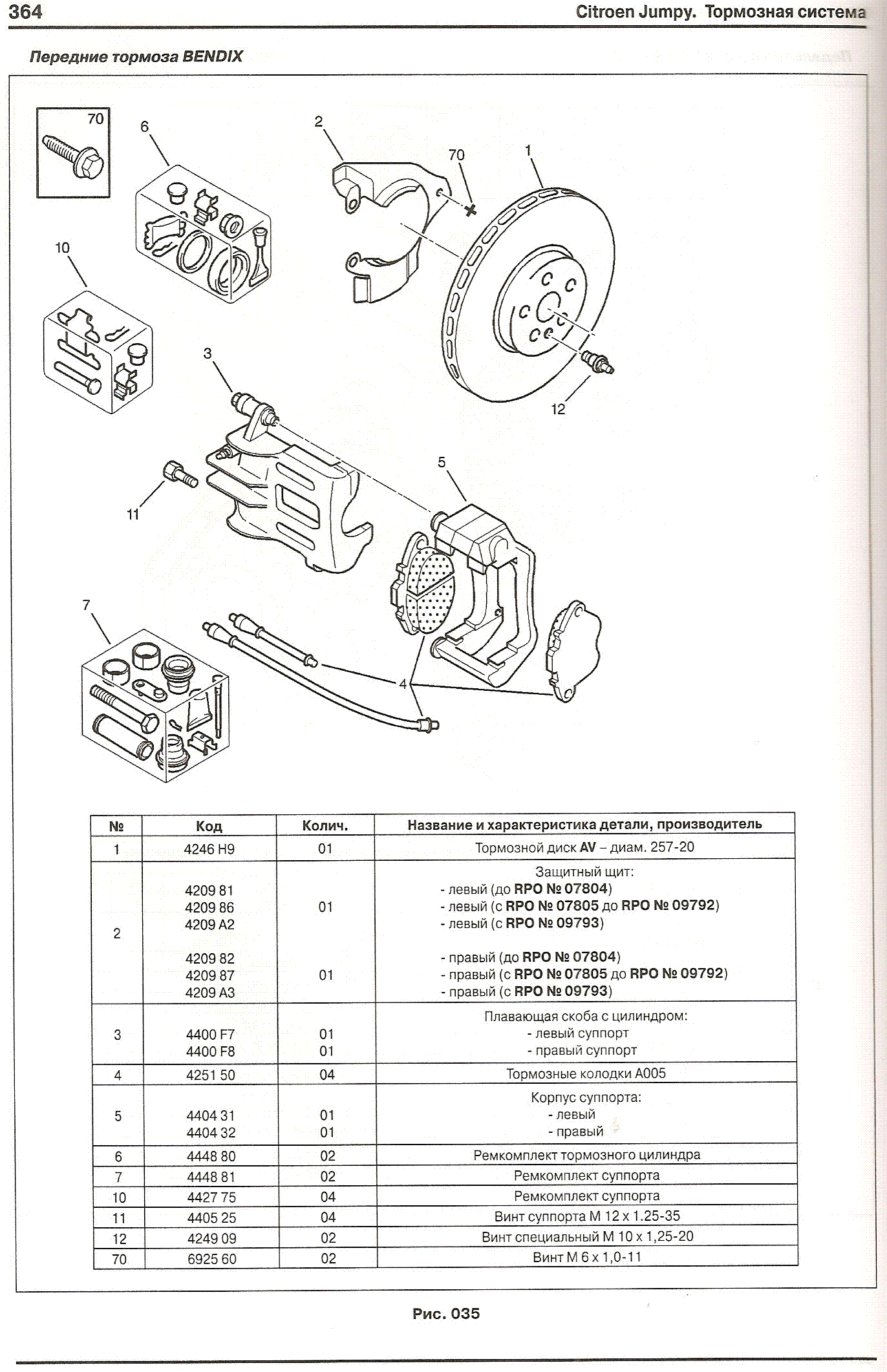

нодскажите номерок скобы передних тормозных колодок. А то лопнула эта скоба и на ямах очень сильно колодки стучат
Коняга Виталик
+38 (066) 161-10-91
teofil
Зарегистрирован: 31.12.2011
Сообщения: 596
СообщениеДобавлено: Чт Янв 31, 2013 00:10    Заголовок сообщения: Ответить с цитатой
Подивись на 2004-2006 роки: http://fiatonline.com.ua/home.html?page=shop.browse&category_id=437104
Просто гальма можуть бути кількох фірм...
На малюнках нижче коди для Жумпі.
 Просмотрено:  362 раз(а)
 Просмотрено:  260 раз(а)
 Просмотрено:  216 раз(а)
