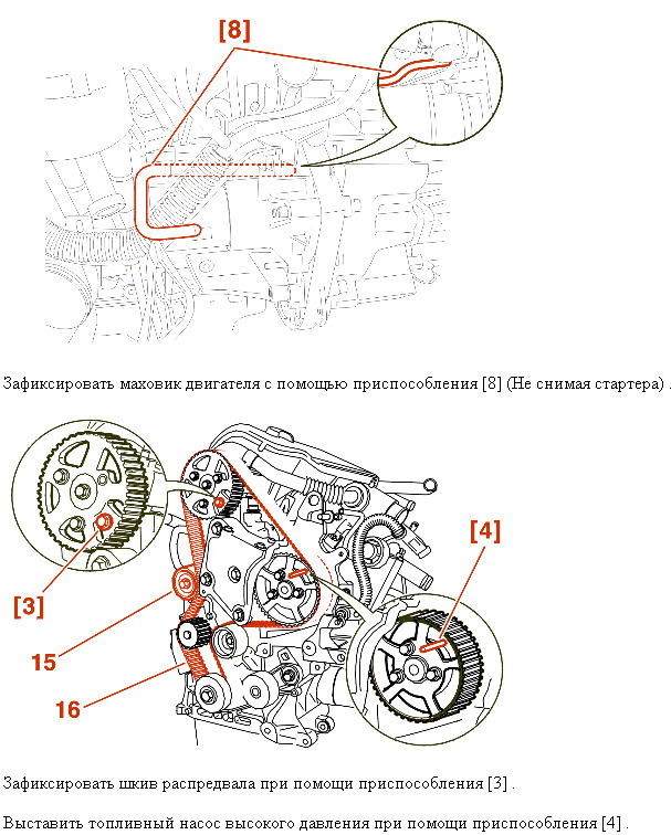

как правильно выставить ремень по метках...может у кого есть схемка, скиньте пож...А то после того как перепрыгнул на пару зубов появился какой-то вой и тяга пропала.
И ещё такой вопрос: если порвёт ремень на ходу, клапана будет гнуть?? А то по книге вижу что на 1,9д на поршнях есть потаи...

а с метками как можно решить проблему, где вообще их искать?

andri
Зарегистрирован: 29.01.2012
Сообщения: 28
Откуда: франковск
Авто: fiat scudo 1.9D DW8
СообщениеДобавлено: Вт Янв 29, 2013 10:34    Заголовок сообщения: Ответить с цитатой

1)за стартером есть отверстие ,если не ошибаюсь 7,вставляеш в него штырь и прокручиваеш коленвал пока штырь не попадет в отверстие и не заштопорит мачовик.
2)на насосе выс. давления(аппаратура)в шкиву есть отверстие на8,совмещаеш его с отверстием на топливом насосе и болтом с резьбой 8совмещаеш их. 3)шестерня распредвала тем же макаром отверстие,болт,вкручиваеш. это и есть метки. дерзай...
