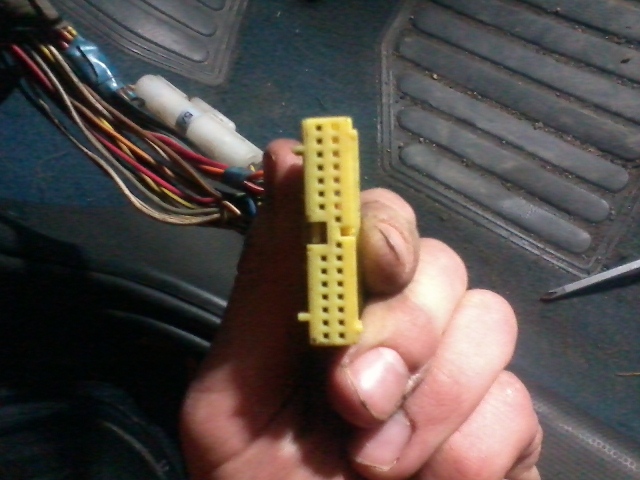

подскажите еще вопросик может кто видел такой разьем? от чего он? прошлый хозяин сказал что стояла сигнализация потеряли брелок и показал на этот разьем сказал что продаеться блок стоит 80 грн и все будет работать, но судя по фото блоков сигнализаций никакой туда не подойдет, и также стоит датчик удара и он работает сейчас, т.е когда по нем бьешь на нем светятьтся светодиоды.хочу найти что ставиться в этот разьем

СообщениеДобавлено: Вт Янв 22, 2013 20:05    Заголовок сообщения: Ответить с цитатой
xakuser
это не фиатовский разъём.скарее всего это и есть сигналка.а то что бъёшь по датчику удара и он мигает это значит что датчик работает.но так как нет основного блока,то датчик удара не чё не включает!!!
купи новую сигналку и не морочся с этой!!

СообщениеДобавлено: Вт Янв 22, 2013 22:08    Заголовок сообщения: Ответить с цитатой
обычно датчик удара подключается к основному блоку от него же и питается ( без него вряд ли будет работать) так что если там светится светодиод то скорее всего основной блок где то спрятан.
xakuser
посмотри провод от датчика удара куда идет скорее всего и приведет к основному блоку а там поглядиш

СообщениеДобавлено: Ср Янв 23, 2013 20:16    Заголовок сообщения: Ответить с цитатой
да вот смотрел, там провод идет, потом разветвляеться в штатную похоже по проводам проводку, а а от них еще в неизвестном направлении. буду разбираться всем спасибо
