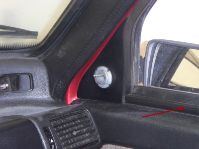

				Собственно вопрос: как ее извлечь? Пришло время устанавливать карты, а вот не получается. Решил ее снять. Опять проблема: начинает трескаться. Кто сталкивался с этим вопросом, нужен ваш совет как сие победить?

				| Стрелочкой отмечена сама накладка. |

				юрчик UA , это не резинка. Это пластмасс. И карта, вернее ее верхняя часть имеет некий бортик, который должен заводиться под эту накладку. Трудность в том, что я смог завести его(бортик) вего лишь санитиметров на 10, а дальше возникает некое напряжение в детальке. И все, дальше не идет. Вот и подумал, что ее можно снять, если ее туда установили.  А вот как, незнаю. Но догадка есть, что она просто защелкивается вокруг бортика. Но вот как ее снять и не повредить?

				Сначала снимается карта,затем накладка черная и потом та пласмаска с резинкой вверх. Делать всё надо в тепле ,оно хрупкое!

а шо их видеть... у меня на турбике такие     на сколько я понял это после 2000го такие ставили. kopna уплотнитель снимается только после снятия стекла    из нутри.  там есть маленькие бортик,  поддеваеш его широкой отверткой и пластик выходит из защелки.

 	  | Цитата: | 	 		  | уплотнитель снимается только после снятия стекла  из нутри. там есть маленькие бортик, поддеваеш его широкой отверткой и пластик выходит из защелки.  |
Значит мои догадки оправданы. Спасибо, но до снятия стекла я всетаки не дошел ) Но на будущее  - учту
