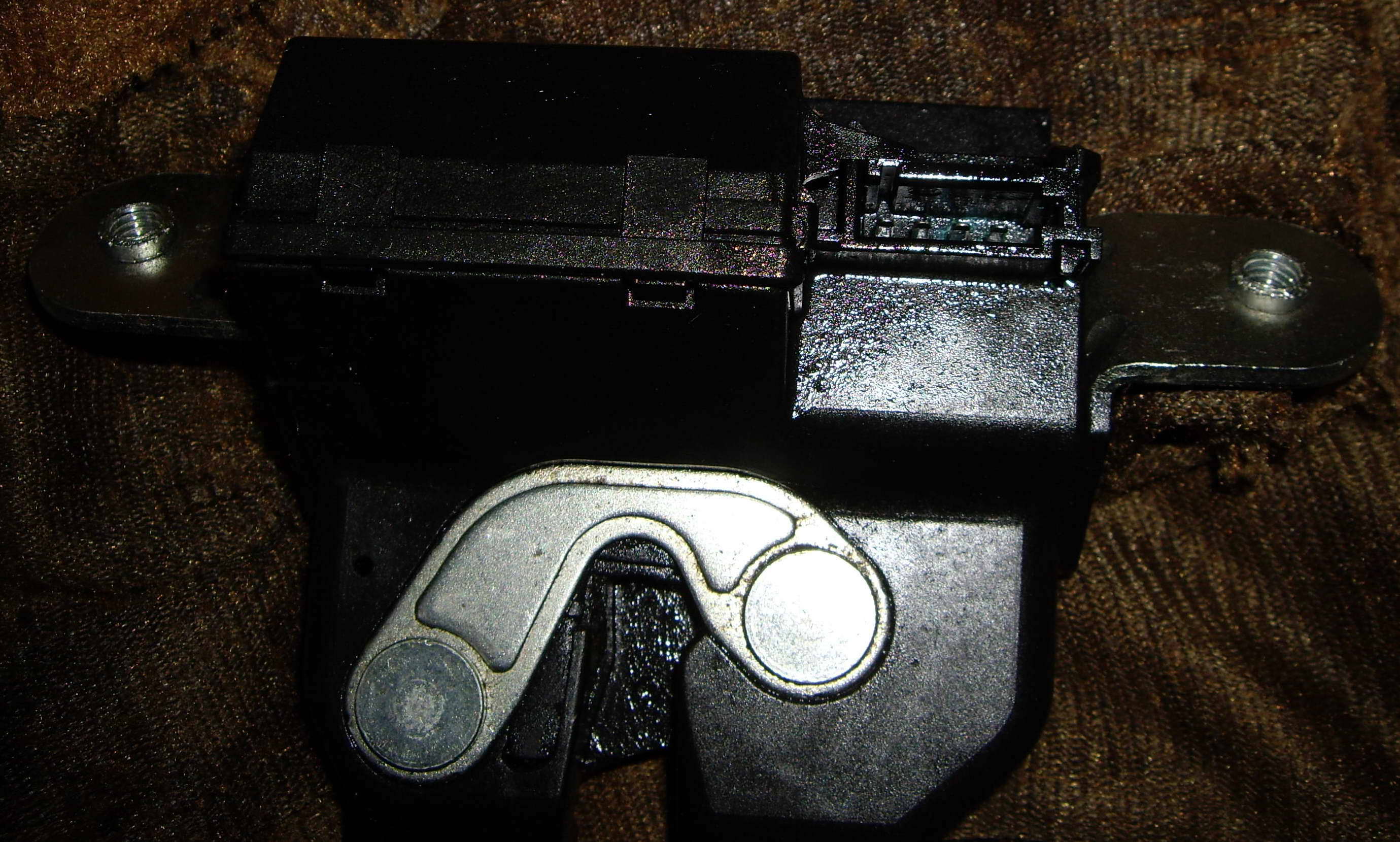

Вопрос решил......
кароче, электира - "наука о контактах", оказалось что сигналка очень чуствительна к малым токам, окисление контактов дает сильный эффект. БК срабатывает при весьма большых токах, а вот сигналке достаточно мизера, вот она мозг и выносила.
Проблему по срабатывающим дверям удалось устранить малой кровью, не разберая двери, а просто почистив дверные разъемы (передние оказались мокрыми и с начинающим окислением).
Проблема по багажнику исчезла после промывки ВД-шкой разьема и самого замка, но перестала после этого срабатывать подсветка багажника, которя как оказалось завязана на замке багажника (наверно придется снова разберать, мать ЕГО за ногу этот замок).
В связи с отсутствием финансов результатом пока даволен, ибо уже 3-ри дня сигналка волает только по делу а я уже было думал начинать копить на новую сигналку
Описание: |
замок багажника, еще та сволочь |

снова проявились глюки с открытым багажником, на сей раз замок был снят, просушен, промыт спиртом, опять высушен и смазан ВДшкой, но перестала работать подсветка багажника....... наверно придется все-таки менять замок багажника
