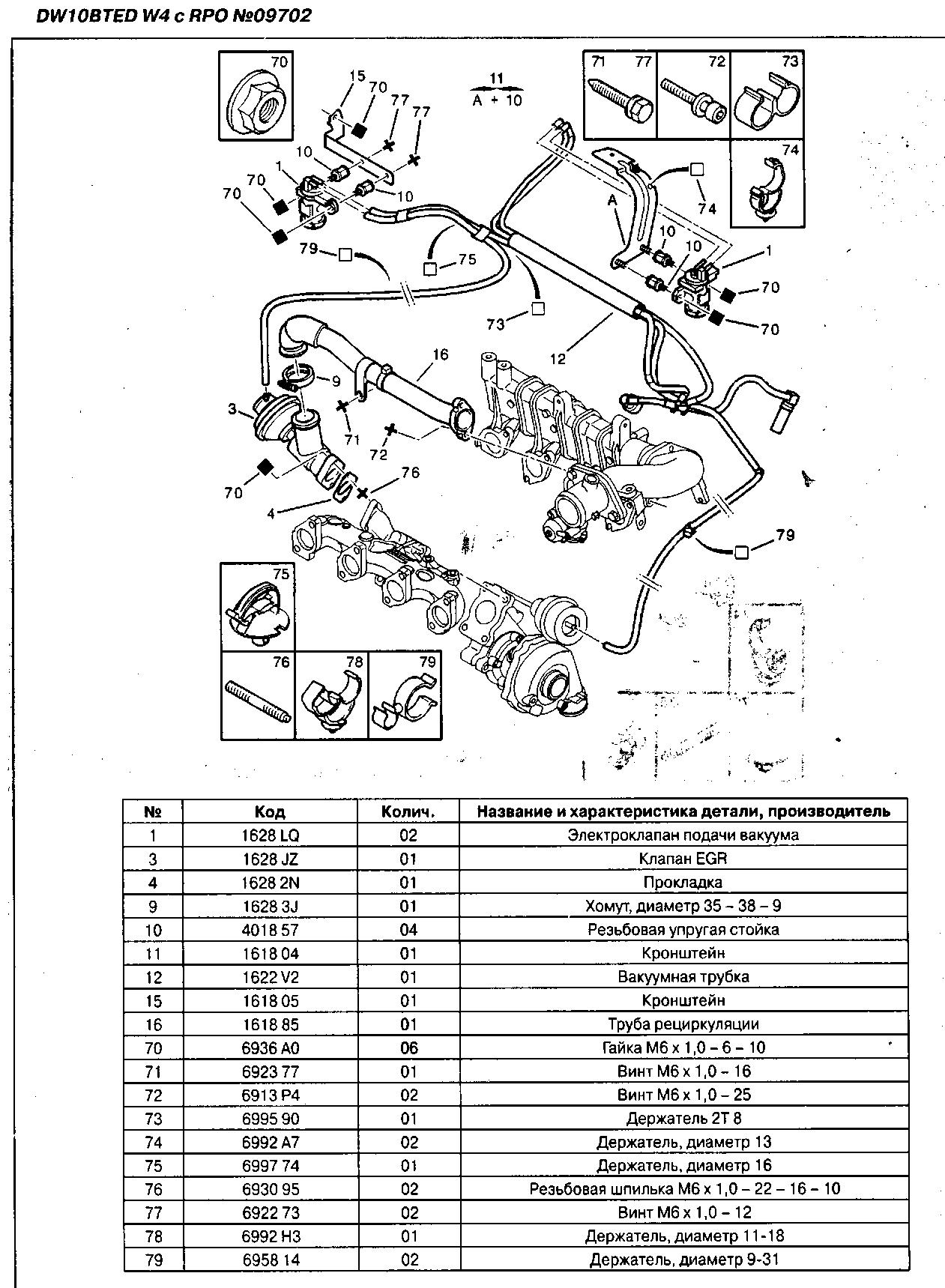

скажите пожалуйста где находится EGR на скудо или покажите?

СообщениеДобавлено: Ср Янв 16, 2013 21:55    Заголовок сообщения: Ответить с цитатой
Дивись тут

так в мене на дв RHX 95 лс

igor233
ти хоть би мотор вказав який?

Спасибо Freedom!У меня 2.0 жтд 69кв.Слушай, а если клапан заскакивает то чек будет гореть.

мотор такий як в мене, що ти маєш на увазі "если клапан заскакивает ", чек світиться в тому випадку, коли відєднати вішку від електроклапана.

в мене загорівся чек,показало 0403 помилку-"клапан рецеркуляции отработаних газов"одним словом EGR і я не знаю до чого чіплятись.Но я так поняв що насамперед потрібно подивитись до нього.

провір електромагнітний клапан:
1. чи він подає вакуум на ЕРГ
2. перевір чи подається вакуум на сам електромагнітнийклапан
3. може вийшов зладу або нема контакту на ел.клапані

Перевірив,до ел.клапана вакуум подаеться але на ЕГР не подаеться,контакти нормальні.Наверно ел.клапану хана.Ще таке питання якщо заглушити ЕГР, то як зробити щоб потух чек?
Может клапану и не хана - может он просто не включен? Можно попробовать поменять местами электроклапана турбины и этот подозрительный эл.клапан ЕГР. Вообще-то Ваша тема уже переходит плавно в тему : http://fiat-club.org.ua/forum/viewtopic.php?t=38837&start=30 . Там Freedom описывал, как пытаться проверить элементы ЕГР. Для удобства людей, которые будут искать подобную информацию в будущем, лучше перенести обсуждение туда, чтобы все было в куче.
