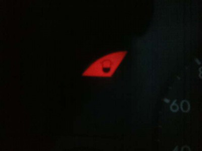

Скажіть що означае ця контрольна лампочка на панелі скудо 1.9тд 98 рік

СообщениеДобавлено: Пт Янв 04, 2013 20:19    Заголовок сообщения: Ответить с цитатой
наличие воды в топливном фильтре

СообщениеДобавлено: Пт Янв 04, 2013 20:27    Заголовок сообщения: Ответить с цитатой
як це виправить? конденсат зливав і фільтир міняв.

Я також конденсат зливав і фільтир міняв, але в мене зник покажчик десь чере 500 км їзди, незнаю з чим це пов`язано. Вже наїздив 4 тисячі - не загоряється.

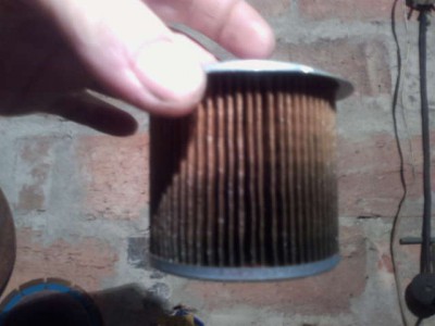

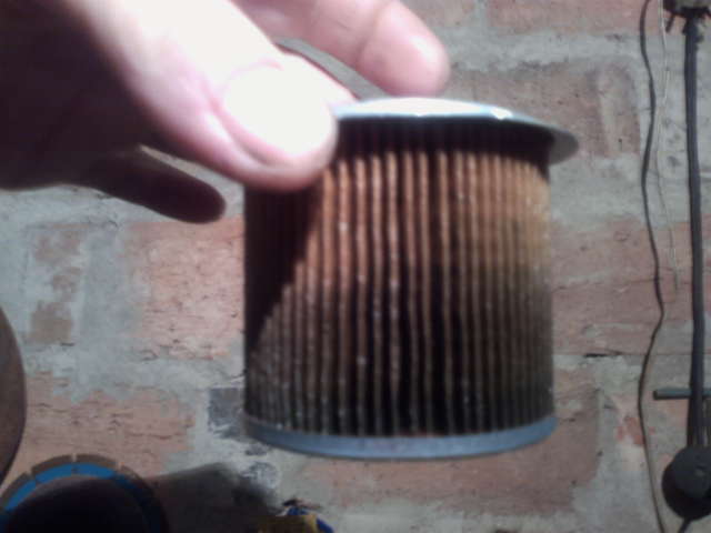

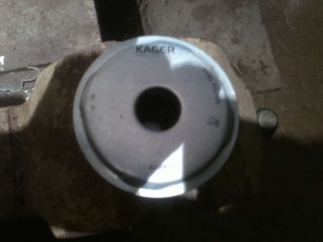

фільтр на фото в корпусі фішки і чогось подобного не найшов,фільтр до половини чорний і забитий даже не знаю що до мене заливали
