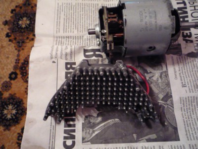

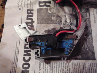

Плюс на вентилятор подается при заведенном двигателе, не забывайте об этом, дальше от ползунка подаются импульсы на скорость вращения, а основная причина может быть - возле вентилятора находится реле-регулятор, который часто выходит из строя, цена его на разборках около 70$. Я сделал проще взял плюс при заведенном двигателе и кнопку от семерки, пропустил плюс через блок сопротивлений от девятки на две скорости макси и средние, и работает до сих пор!!!

stamat11
Зарегистрирован: 09.11.2011
Сообщения: 556
СообщениеДобавлено: Вт Янв 17, 2012 18:06    Заголовок сообщения: Ответить с цитатой
реле-регулятор
