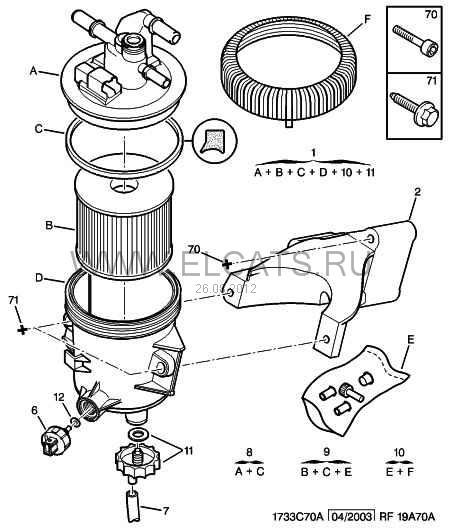

Може знає хто, що буде, коли поставити ущільнювач кришки (С, на малюнку) навпаки - вверх жолобком? Стакан Mahle (Siemens).

так на малюнку чітко написано як має ставитись ущільнювач кришки С

Так тому і питаю, що буде, коли поставити навпаки - бо малюнок до рук попав після заміни фільтра (міняв сам, вперше, підказати не було кому, поставив навпаки). А зараз сніг, мороз, гаража немає ніякого, про теплий взагалі мовчу (авто на стоянці), і не знаю що робити - чи їздити так, чи може шукати можливість поставити правильно (якщо наслідки неправильної установки будуть, грубо говорячи, катастрофічні).

А всё довольно просто. Я так понимаю, что это топливный фильтр. Если не будет подтекать или, наоборот, подсасывать воздух - то не критично. Если же ... - тогда менять. Но желательно по свободе поставить правильно.

Та нечего небудет, соляра не подтекает, подсасывать воздух там не должно, так как имеется избыточное давление после насоса подкачки.А по свободе переварачивать резинку не рекомендую, так как она возможно дала усадку, и после переварачивания может подтекать.
