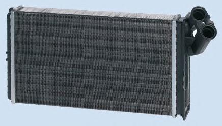

Подскажите, а в радиатора печки есть вход? или без разницы как подключать патрубки. Если есть, то какой верхний или нижний?
alex-lv
Возраст: 29
Зарегистрирован: 14.09.2009
Сообщения: 1306
Авто: продано
СообщениеДобавлено: Пт Дек 21, 2012 10:41    Заголовок сообщения: Ответить с цитатой
Помоєму так.

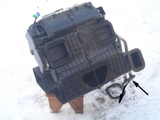

alex-lv
А на этом фото где вход?
 Просмотрено:  350 раз(а)
alex-lv
Возраст: 29
Сообщения: 1306
Авто: продано
СообщениеДобавлено: Пт Дек 21, 2012 11:24    Заголовок сообщения: Ответить с цитатой
Alex 1.9D писал(а):
alex-lv
Нижній.
