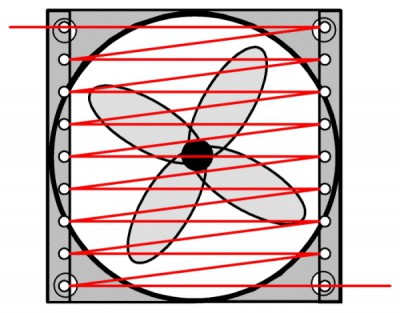

кстати у огурцов теплоемкость в бесчисленное количество раз выше, чем у вот такого варианта, да ещё обдуваемого вентилятором

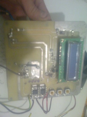

фото опытной платы зарядка в тестовом прогоне

юра84
Зарегистрирован: 14.11.2009
Сообщения: 2370
Откуда: ДОНЕЦК-__-Мелитополь-_-Ровно
Авто: TIPO 1.4
СообщениеДобавлено: Пт Дек 07, 2012 21:58    Заголовок сообщения: Ответить с цитатой
о это уже интересно спасибо! а контроллер какой использовал пик или атмел? прогу сам писал или стырил? в режиме бп какой макс. ток? что охлаждает куллер на фотке плохо видно транзистор?

СообщениеДобавлено: Пт Дек 07, 2012 22:02    Заголовок сообщения: Ответить с цитатой
PIC
И где же это можно стырить прогу под собираемую с нуля зарадку?))
В режиме БП такой же как позволяет БП подключеный отдать)) Ну не больше 15 А))
В режиме заряда АКБ авто 6 А максимальный зашит. Больше пока не надо. Да охлаждает ключ управляемый в виде транзистора.
6 А рассеивать как то не малый радиатор нужен, а так усего лишь куллер.
