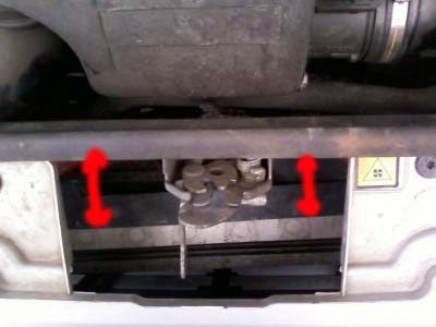

Ніхто не замічав як стоїть радіатор по відношенні до авто? так якби, якщо стати обличчям до капоту, і дивитися між бампером і радіатором, то з правої сторони більша відстань ніж з лівої. Кидаю фото.

Радиатор кондера вешается на основной и своих креплений к кузову не имеет. Может быть и посередине, и в углу основного- зависит от машины.

Маю на увазі, відстань не там де ти подумав, а як тут показано на фото:
| з права менша відстань ніж з ліва... тобто радіатор прикріплений під кутом до бампера а не паралельно... |

Но скорее удар был по нижней трубке, ее потянуло и радиатор следом. Сам радиатор от такого легкого изгиба пропускать не должен. На Браво моей согнут в 2-х плоскостях и, сцуко, держит.
