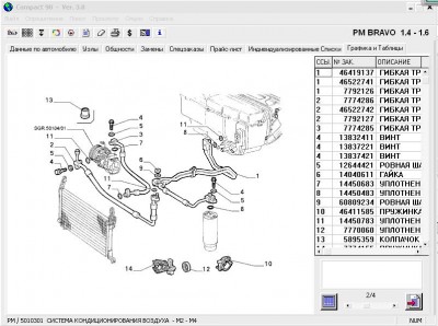

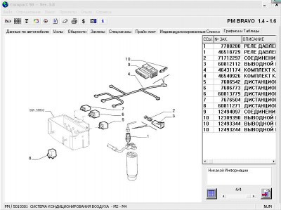

Hummer_x Paparazzi
Возраст: 37 Знак зодиака:  Зарегистрирован: 21.07.2006 Сообщения: 3542 Откуда: Киев(Лесной)
Авто: Airbus A380
Добавлено: Вс Июн 03, 2007 10:40 Заголовок сообщения: |
То что нашёл я
89.27 KB |
1505 раз(а) |
73.86 KB |
761 раз(а) |
klexxus Amico
Возраст: 45 Знак зодиака:  Зарегистрирован: 18.05.2006 Сообщения: 41 Откуда: Москва
Авто: Fiat Bravo 1.2 16v
Добавлено: Вс Июн 03, 2007 14:03 Заголовок сообщения: |
ничего не понятно ((

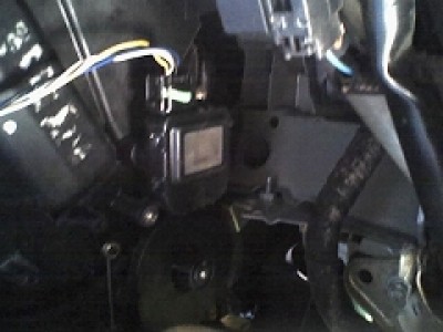

Добавлено: Вт Июн 05, 2007 11:03 Заголовок сообщения: |
снял этот блок внутри шестеренки и моторчик ! моторчик здох где такой найти ? кондей заработал !
