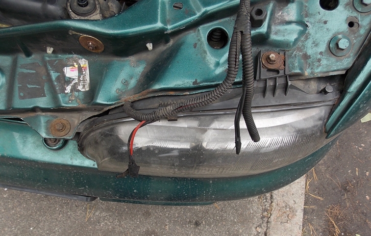

Добрый день. Машина Фиат Брава 1,4 12 V 1997 года с кондиционером.
Возле водительской фары болтаются два провода красный и чёрный и ещё два чёрных в кожухе с папами. Может кто знает от чего они!?

Фото ускорило бы процесс

Вот и фото

Сходил посмотрел подкапот ниче похожего не нашел. А противотуманки стоят? Может на них. Или вывод на сирену сигнализации

Туманки стоят, сирена тоже, всё работает. В том то и дело что там их и подключать нет к чему, но они есть, красный постоянно + 12, чёрный - 12 два других замыкают/размыкают чёрный - 12, провода толстые как на вентиляторе, от чего они не пойму!?
Выходят с пучка идущего к фаре.

может самопал? Предыдущий хозяин сам вывел для каких нибудь целей? Думал может электорегулировка фар но провода сильно толстые

| Да не не самопал, на них были заводские папы, просто уже отгнили, пришлось обрезать и заизолировать.

| Кандер есть? Гдето в тех краях должно стоять реле и датчик давления.

Кандер есть, реле в коробке возле аккумулятора, там всё на месте, датчик давления в бампере, там вроде тож провода все подключены!!??
Пока ответа нет!
Завтра буду конкретно распутывать все жмуты, может и правда гдето к кондеру...

Вполне возможно,что это провода на датчик износа колодок тор мозных.У меня вот,только оболочка такая осталась,а сами провода кто-то до меня попилил. )))

| у меня он тоже стоит,фишка закрыта заводской крышечкой,сказал компютерщик что это вроде как диагностический разем нна АБС а второй по фишке то точно не на регулеровку фар тк у меня там 3 провода а не 2

| Возможно, вы правы, я с этим вопросом так и не разобрался: похолодало, интерес пропал, а на скорость не влияет! по весне осмотрю куда они идут...

| это скорее всего на омыватель фар проводка, у меня тоже такая висит, фишка на ещё один моторчик и проводка от него до блока с реле выходит, там у меня место для ещё одного реле.
