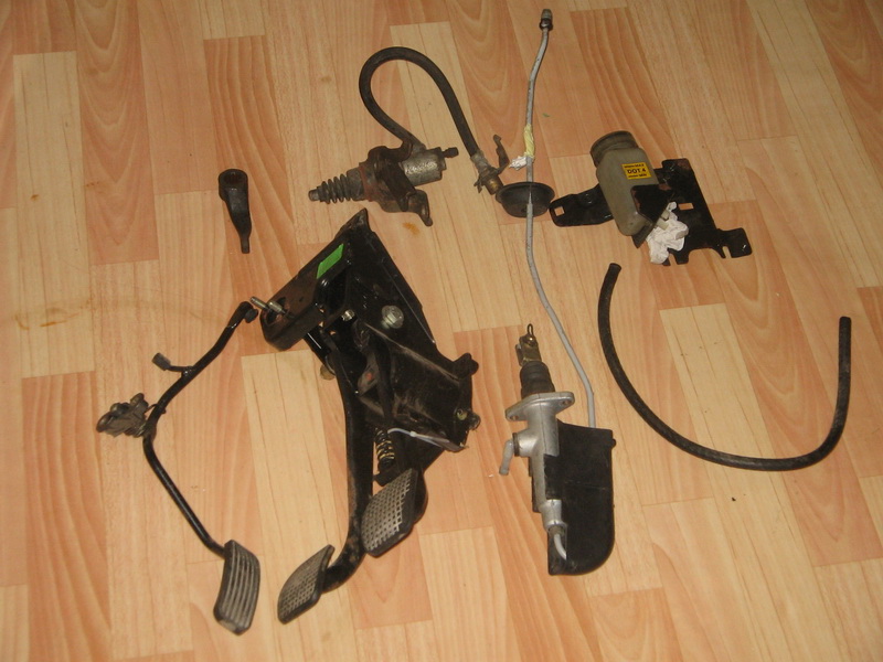

"Дайте пож. перечень, что покупать для замены на гидравлику. Может попробую по разборкам поискать. Педальный узел весь в сборе менять надо или только педаль сцепления другая?"
Весь в сборе, а потом к нему свою педаль газа привинтить, а то трос не сойдеться.
На картинке то, что я себе купил.
В кадр не попало.
Рычажок на КПП, полноценная железная трубка, маленькая скоба
её поддержки, проходная резинка через кузов, шланга гидропривода сц. и шлангочка между бачком и цилиндром.

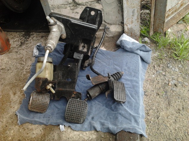

Обзавелся комплектом для замены (визуально в неплохом состоянии) Smile
Резинки довольно живые, но прозвучало мнение что лучше сразу вкинуть ремкомплект резинок перед установкой.. Но что-то с качеством этих ремкомплектов я сомневаюсь, стоит ли это затевать

Бери Seinsa. Шланг теж обов'язково поміняй. Правда головному циліндру це не допомогло. Купив новий, чекає на інсталяцію.
