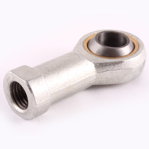

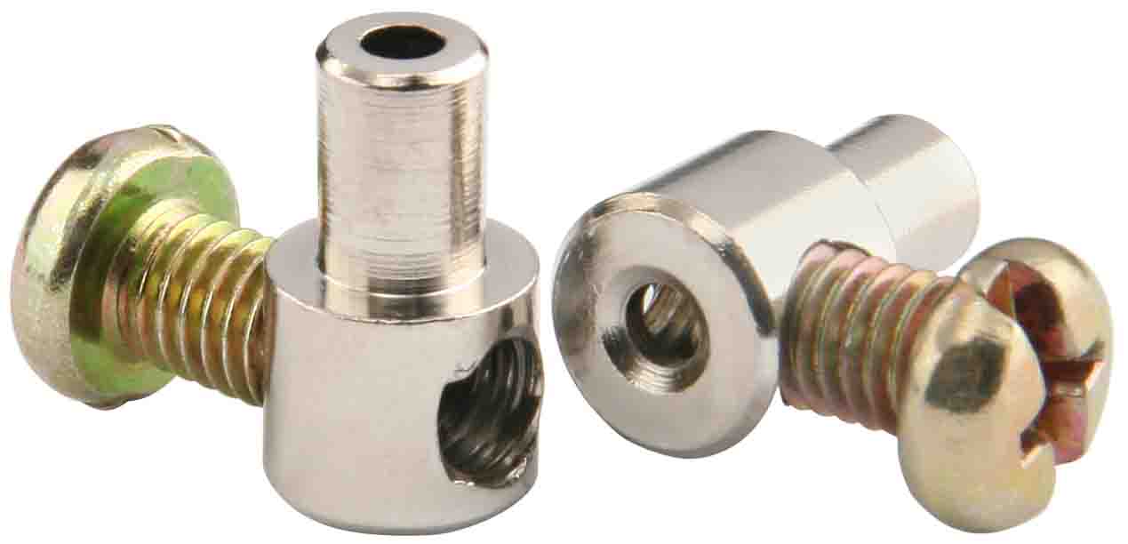

здравствуйте граждане италоводы
мне пришлось колхозить с тросико. что мне понадобилось: болт 8мм, тросик в оплете 3мм -1м вместо кольца я взял наконечник тяги 8мм и по резьбе и по кольцу, ну и наконечник тросика можно взять такой как на картинке но я зделал сам из болта 10мм, а дальше следующее болт 8-ку сверлим сначала вдоль сверлом 3-3.2мм а потом поперечное отверстие сверло 2.3-2.5мм под 3ку резьбу после чего просовываем тросик вдоль болта фиксируем боковой контролькой и вкручиваем болт в наконечник, другой конец тросика посовываем в кожух и одеваем наконечник тросика которым мы регулируем длину в итоге вот что получилось.
одно правда наконечник стоит порядка 100грн но с другой стороны его ресурс практически не ограничен и в случаи обрыва поменять набо будет только тросик цена которого 2.50 за метр

Какой там выжимной тросику до лампочки, а вот грязища и соответсвенно трение на направляющей и оси вилки влияет существенно.
И как мотоциклист с десятилетним стажем про стопорение троса винтиками имею свое очень негативное мнение.
Если бы я так трос переднего тормоза на Яве делал,
то сейчас бы на земном шаре отсутсвовал. Laughing
