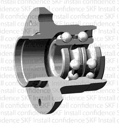

"возможно ли поменять в уновской ступице только подшипник?"
Нечего менять. Ступица и являеться подшипником.
См. картинку.
На следящих за чистотой породы наплюй и имей свое мнение.
Если Ваз ступица нормально станет и размерчики хитрые совпадут, то что ей сделаеться?
У меня в восьмерке задние подшипники тысяч 200 выходили.
Тем более что в авто ничего припиливать и необратимо портить
не планируеться.
Просто примерять и все.
А для примерки ржа с беушки вполне подойдет.
Появяться варианты решения вопроса.
Чего же тут плохого?

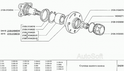

для этого и создана эта тема
к сожалению задняя ступица только в сборе,с ваза другая конструкция
вот её приколхозить явно не получится!

но можно пойти дальше... если с фиатовской ступицы вытряхнуть шарики и сипаратор, проточить её ... вымерять размер и подогнать туда подшибник, это как вариант
только имхо дешевле все таки будет взять родное, грн 100 возмет токарь,грн 100 подшибник, и геморроя на неделю, всборе наша ступица 250, дальше думай вычисляй
