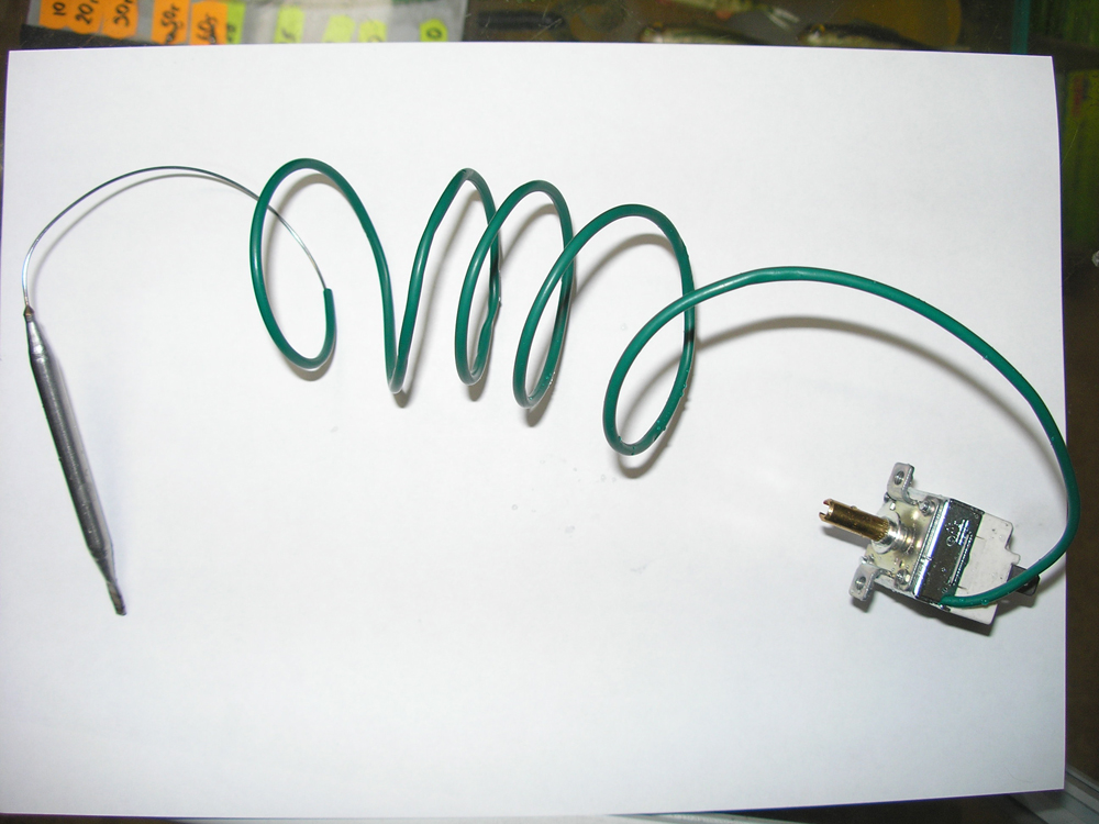

Есть задумка сделать подогрев тосола.Использовать собрался 3 свечи накала+термореле.Вопрос:как получить включение после 13в(когда идет зарядка),как снизить потребление до 11в.(свечи на 11в).

"Есть задумка сделать подогрев тосола.Использовать собрался 3 свечи накала+термореле.Вопрос:как получить включение после 13в(когда идет зарядка),как снизить потребление до 11в.(свечи на 11в)."-ти вже не перший Підігрівач купив від Трафіка(4 свічки),блок управл.ще збирае електрик,як зробить створю тему...

Стоимость не подскажишь?может готовый взять?
Если можешь сфоткай.Интересуют размещение свечей.

| Привезли з Прибалтики за 20у.е....свічки попарно в два ряди...буде змога,вишлю фото.Замануха в управлінні свічками.. в оригіналі робота свічок через ЄБУ..."кулібін" сказав що блок вийде десь прибл.200-300 гр.прийдеться тільки докупити датчик темп.,доробить відпишусь...

Читал что ЭБУ "хитро" управляет-1-4 включает по необходимости,еще думаю что для моего "гены" 90А 4 много,буду 3шт.Если можно фотку,и если можно через Вас достать блок свечей?

| Я в курсі..Не обовязково 4 свічки відразу...Свічки будуть включатись-.1ша-18сек-викл.2га-18сек-и.т.д,для збільшення ресурсу свічок та гени,1 моя свічка-200W...(Ви можете зробити собі по 2,3 свічки) будь який режим... при 86С мае виключатись повністю,також можна буде як влючити так і виключити напряму. "блок свечей"-це що,нагрівач??Дайте мейл-вишлю фото..

| Я так понял что тебе делают блок управления свечами.Когда сделают отпишись.Может будет возможность через тебя заказать?Без него я не обойдусь.Еще нужно что-бы он включался после заводки авто.
