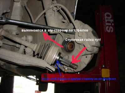

[b]Croma[/b]
я правильно понимаю что мы про наружный ШРУС разговариваем??

Книголюб да, про наружный - внутренние относительно вечные

Веталь
блин, ну я честно не пойму как можно извлечь наружный шрус который прикручен к ступице гайкой пресловутой на 36 не откручивая ее.
Даже в мануале на Крому так написано что надо открутить ее иначе шлицевую часть шруса из ступицы не вытащить.

СообщениеДобавлено: Вс Сен 16, 2012 19:44    Заголовок сообщения: Ответить с цитатой
Книголюб писал(а):
Веталь
Но он же не только к ступице прикручен
Еще есть полуось со шлицами и стопорным кольцом
Вот с нее он и снимется,если повезет))
Не понятно,зачем тебе это нужно
Потом ее через пыльник засовывать обратно
Проще открутить гайку

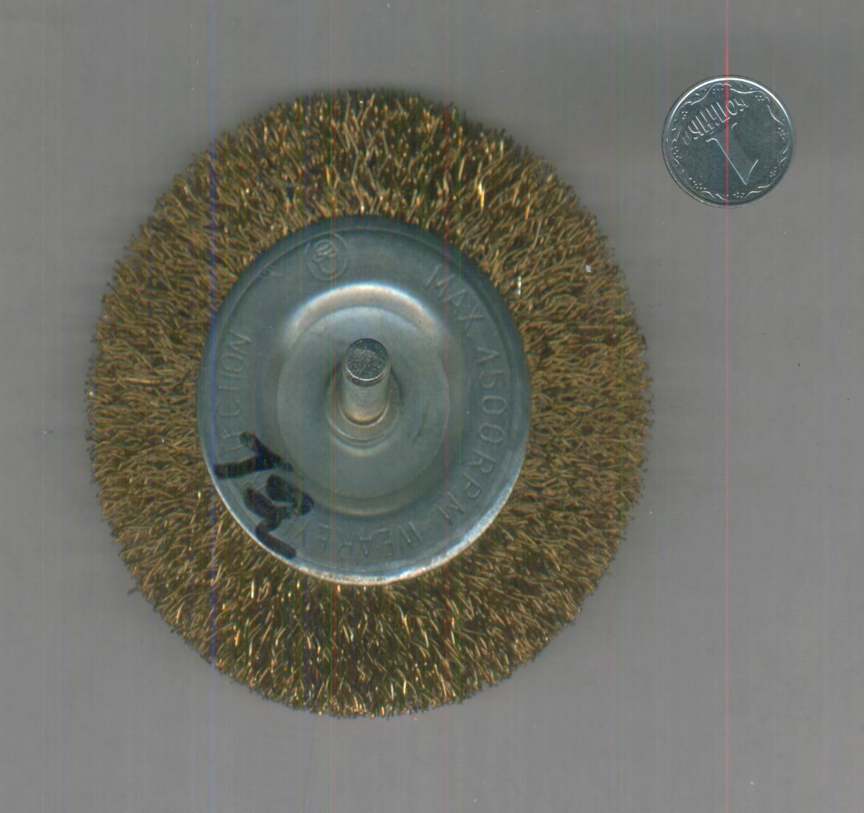

Болты чищу железной щеткой + дрель.
Берчь глаза!
Дрель в тиски, обороты что бы не ревела и болтики станут новыми.
Если щетка новая, то полезно обтереть остроту проволоки об ненужную железку. Тогда не будет царапать драгоценные детали.
