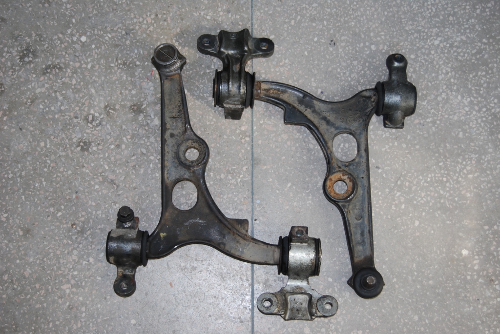

Як і обіцяів викладую фото сюда.

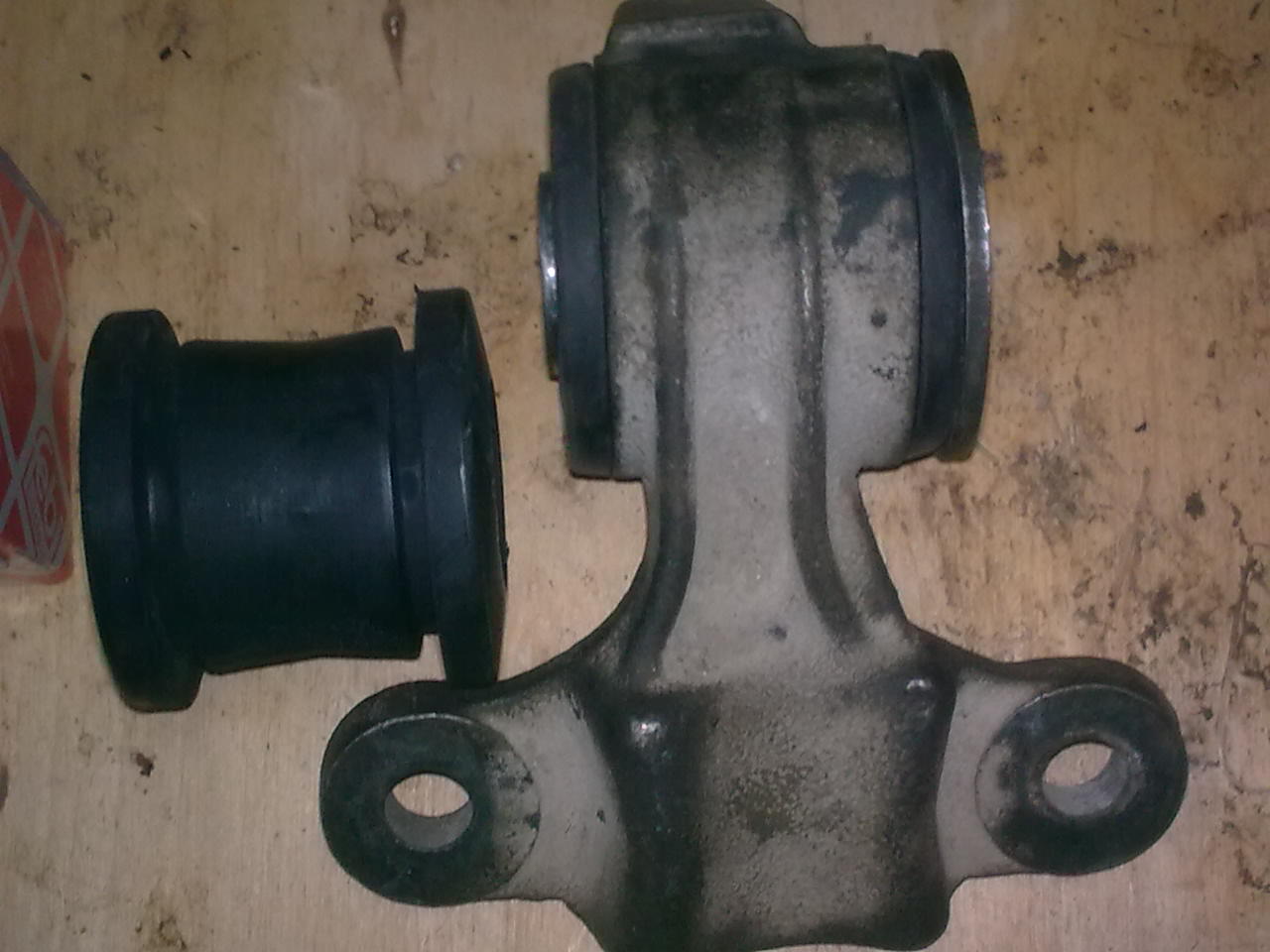

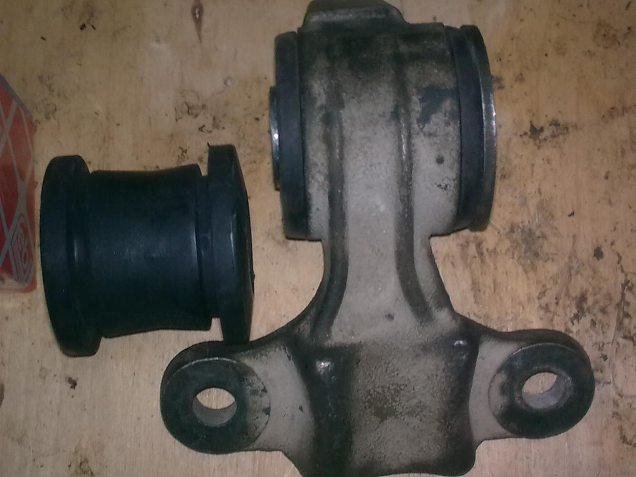

сьогодні відреставрував ричаг.старий сайлент\задній\ випресував .розібрав .очистив від рештків резини .купив за 30 грн сайлент від дукато . заклав спочатку в обойму сайлент .потім в лещатах \попередньо змастити\ запресував втулку. шарова разом з сухариком від фольца діам 17.ціна ремонту 85 грн \нова шарова 55 грн.\ричаг був перероблений.[/img]

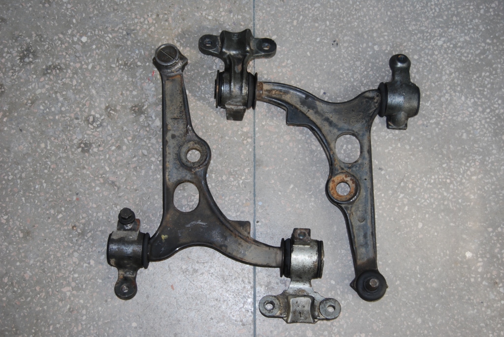

Заряжені ричаги. Шарова з гайкою, салінблоки з танкової ризини.
1200 грн.

Отдельно сайлентблок можно сделать с танк.рез.?
