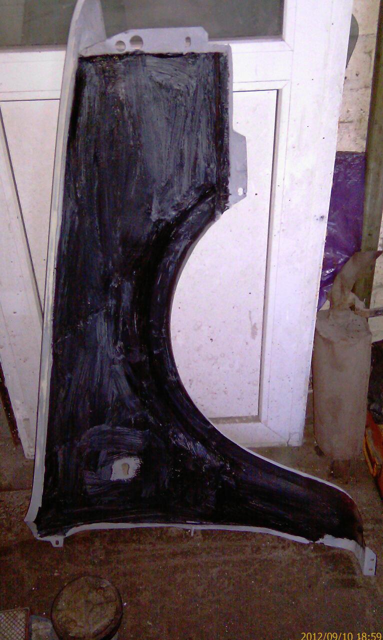

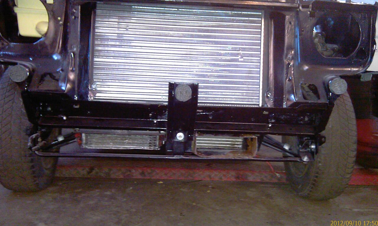

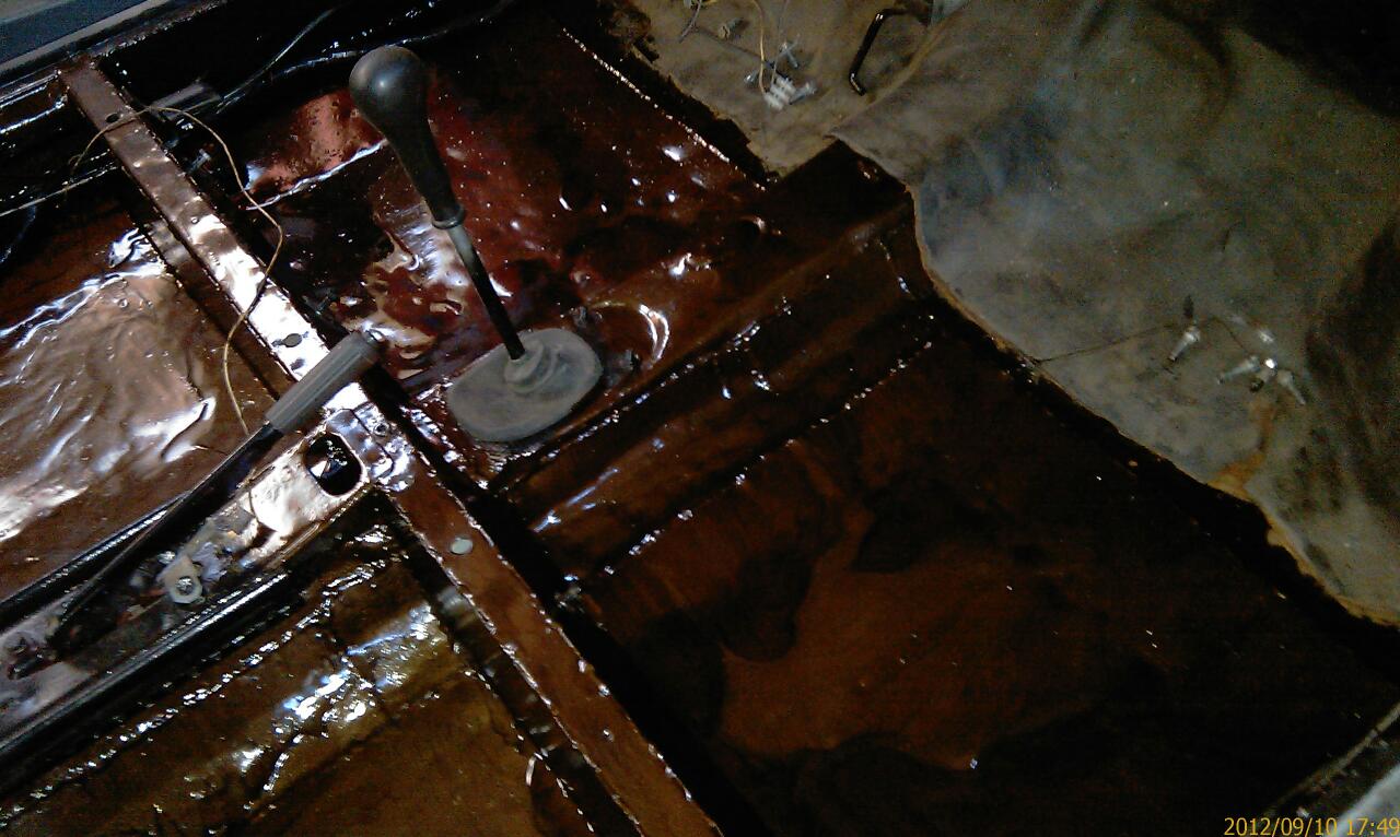

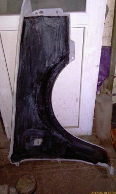

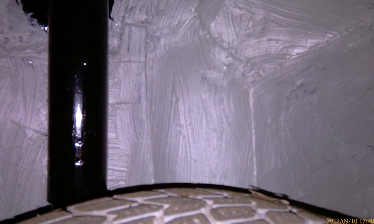

было доделано много мелочей, с виду не заметных но весьма важных для долгой и счастливой жизни уника. сегодня были закончены работы по кузовщине . все обработано где велкором, где смесью кузовного герметика с чем то Rolling Eyes уник снова разбирается под выготовку/покраску. крылья окончательно стали на свои места на кузовной герметик. все щели между крыльями и кузовом пролиты герметиком.

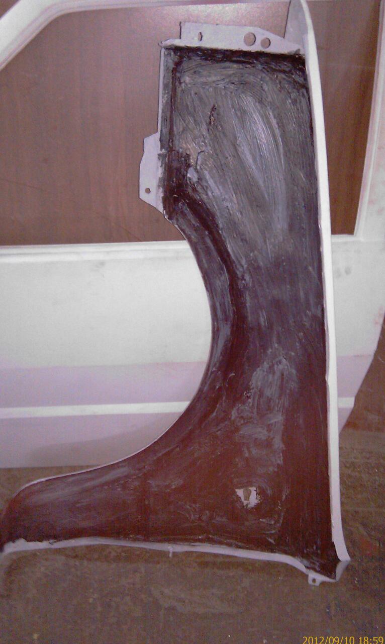

весь использованый в унике крепеж по кузову - нерж, все болтики гаечки и шайбочки.
крылья с внутренней стороны тоже в герметике.

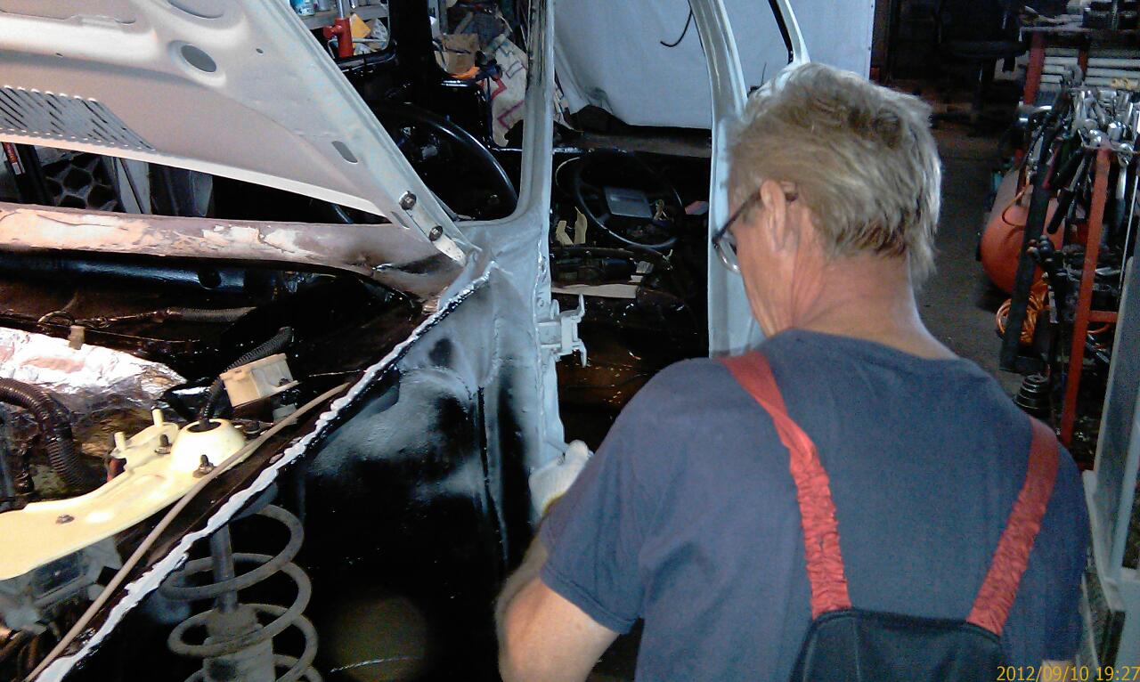

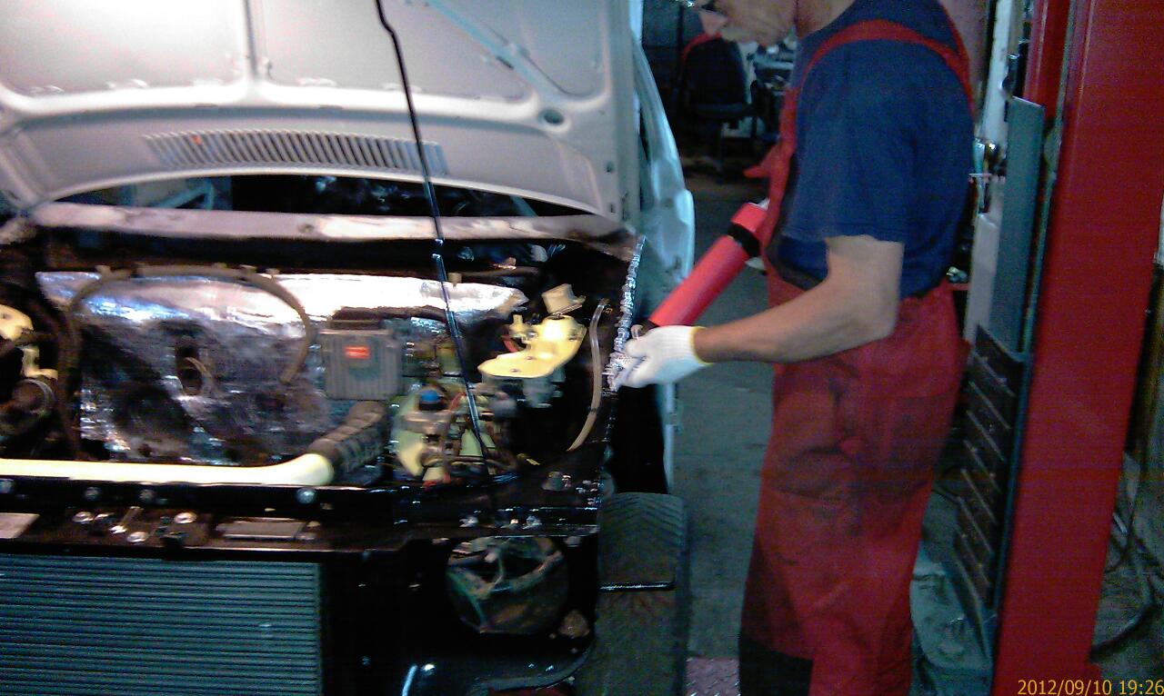

ну и собственно подготовка к установке крыла.... дальше не фоткал так как был занят Embarassed Rolling Eyes
