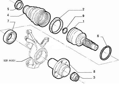

Zibet
Зарегистрирован: 02.06.2008
Сообщения: 45
Откуда: Киевская обл.
Авто: Fiat Doblo 1,9 JTD
СообщениеДобавлено: Пт Авг 17, 2012 08:33    Заголовок сообщения: Ответить с цитатой
В помощь Вам и в дополнение к сказанному вот рисунок/схема собственно узла: Arrow
1 - СИНХРОННОЕ СОЕДИНЕИЕ
2 - ХОМУТ
3,5 - ГАЙКА
4 - ПЫЛЬНИК (КОЖУХ)
6,9 - КОЛЬЦО БЕЗОПАСНОСТИ
7 - ПОДШИПНИК
8 - СТУПИЦА
В добавок к сказанному uravlik хочу посоветовать гайку с шаровой не откручивать, а открутить три болта крепления шаровой к рычагу.
Остается у меня один вопрос: А надо ли после замены подшипника делать схождение? Хочу послушать мнения людей с опытом эксплуатации авто после замены подшипника(тянет руля? ест резину?)
 Просмотрено:  290 раз(а)
