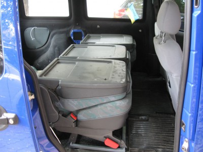

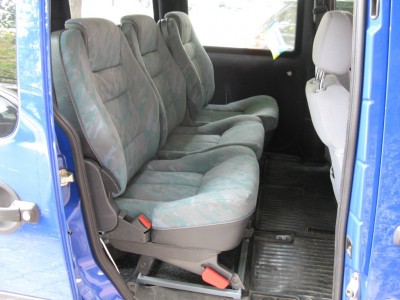

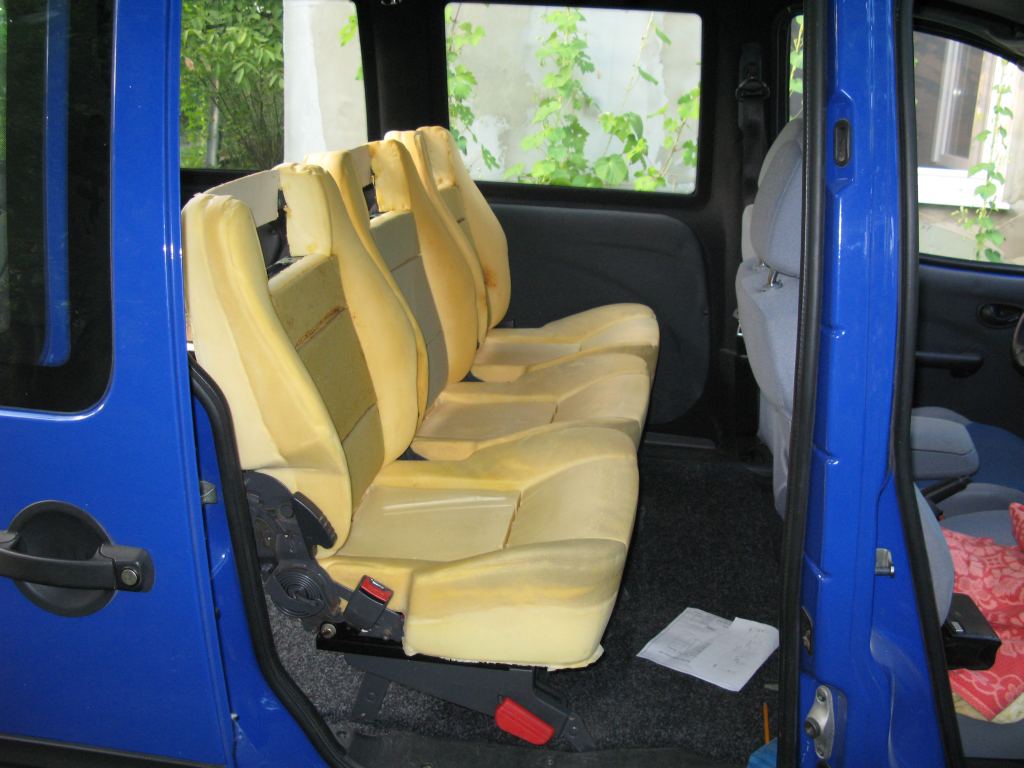

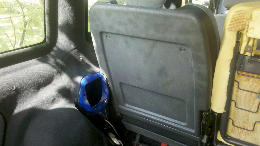

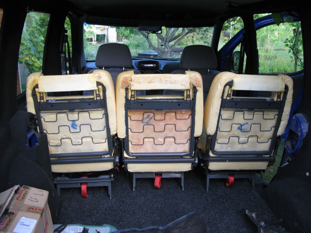

Стал владельцем ДоблоКарго, переделаного в пассажира. Сзади стояли сидушки с Опеля Астры. Поездил недельку и понял, что такая конструкция сидений сзади меня не устраивает - сделано было "немного по-дебильному" Laughing . Демонтировал.
Прочитал практически все темы про установку задних сидений. Решил купить трансформеры с РеноЭспейс . Купил... Smile
Начал примерять...
Получается, что 3 сидушки надо устанавливать очень плотно друг к другу. Если установить их симметрично - толком не будут регулироваться крайние. Решил устанавливать со сдвигом влево - тогда одна сидушка будет неполноценной, а две будут регулироваться нормально. Ещё придётся убрать пластиковые накладки перед колесными арками чтобы расширить проём. Потом придумаю, как это всё оформить. И основное - как сделать раму для крепления сидушек... Конструкцию я переделал, используя опыт костя1234 http://fiat-club.org.ua/forum/viewtopic.php?t=38526&highlight=%F1%E8%E4%F3%F8%EA%E8+%D1%F6%E5%ED%E8%EA+++++%E4%EE%E1%EB%EE и заказал - получу - выложу дальнейшие фотки.

$100 (там нет крепежа между секциями, их привинтили к одной трубе за низ спинок Facepalm )
http://www.opel-club.com.ua/forum/index.php?showtopic=113500&view=findpost&p=1072296302 без регистрации не откроется, фото завтра добавлю...
ЗЫ:Полностью разобрал, постирал и собрал... не пригААдилаССь Laughing

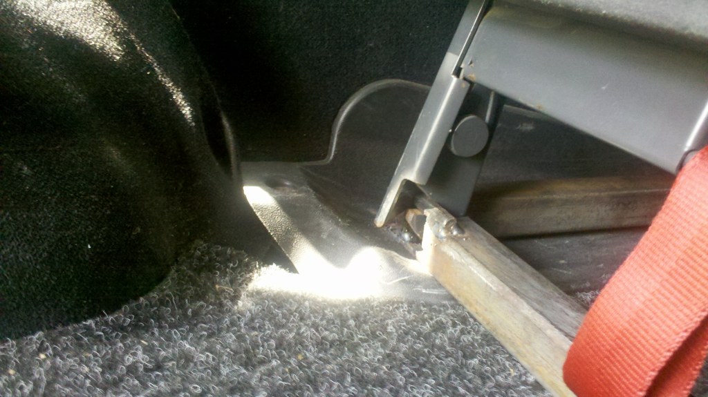

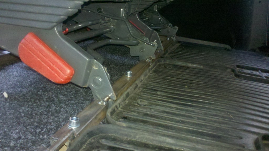

Valery_DN
Возраст: 62
Зарегистрирован: 20.06.2012
Сообщения: 232
Откуда: Днепр
Авто: Doblo Cargo 1,3 MJT
СообщениеДобавлено: Пн Авг 06, 2012 15:36    Заголовок сообщения: Ответить с цитатой

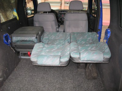

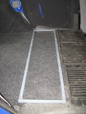

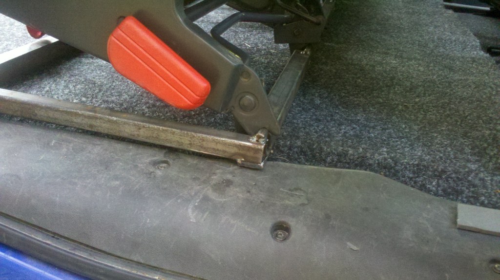

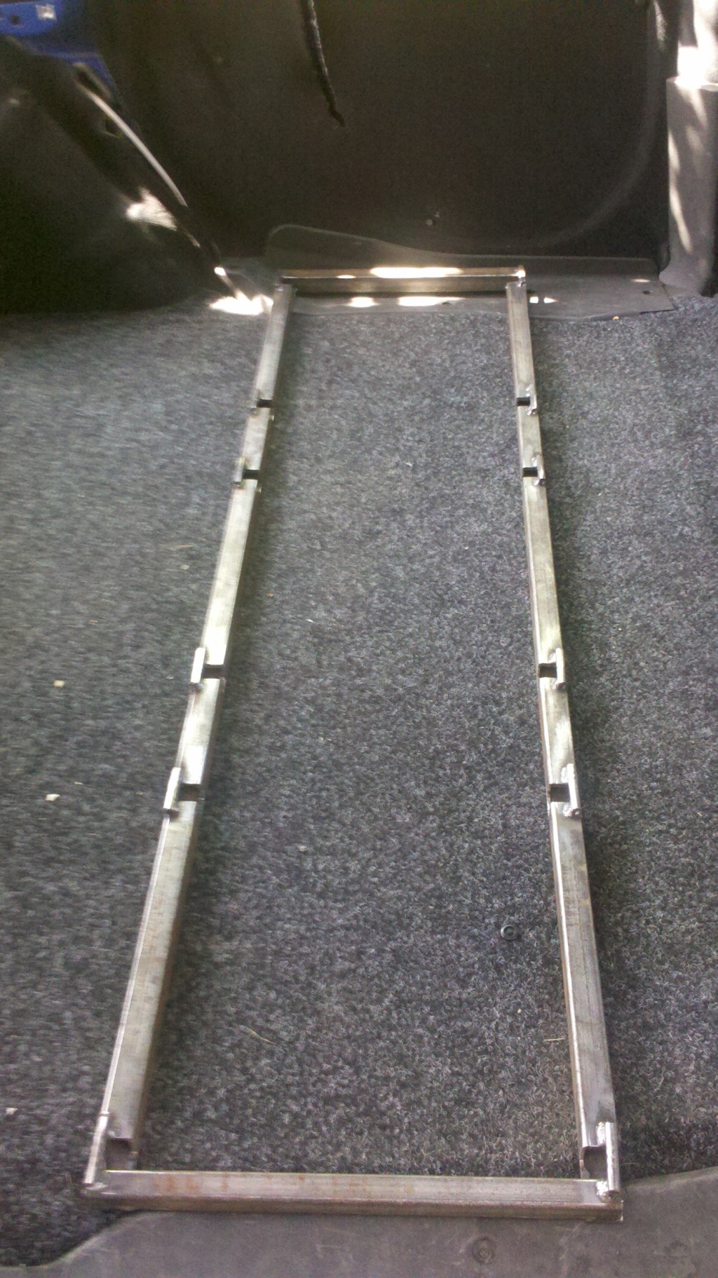

Сварили мне раму и начал я сидушки примерять. Определился с расположением - хотя там сильно не разгонишься Very Happy Переднюю часть прикрутил без особых проблем, а вот задняя оказалась над бензобаком Rolling Eyes Т.е. нужно снимать бак, привинчивать... может гайки к днищу прихватить?..
рама
 Просмотрено:  1028 раз(а)
примерка по месту
 Просмотрено:  793 раз(а)
передняя ножка
 Просмотрено:  830 раз(а)
задняя ножка
 Просмотрено:  749 раз(а)
Левая спинка
 Просмотрено:  622 раз(а)

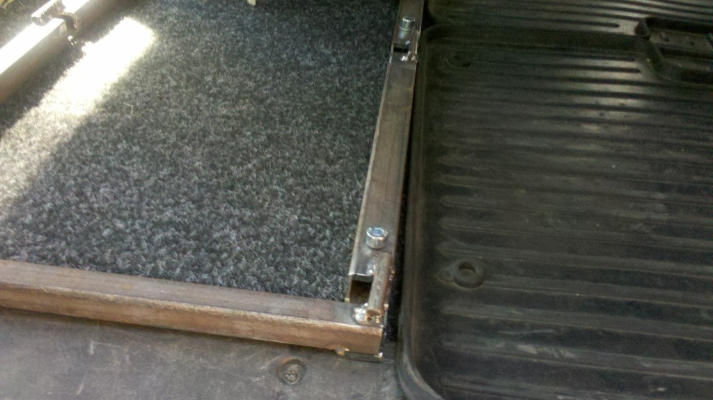

Ещё пара фото с крепежом. Боты оказались коротковаты, шайбы не устанавливаются, надо будет заменить.
крепление1
 Просмотрено:  773 раз(а)
крепление2
 Просмотрено:  1014 раз(а)

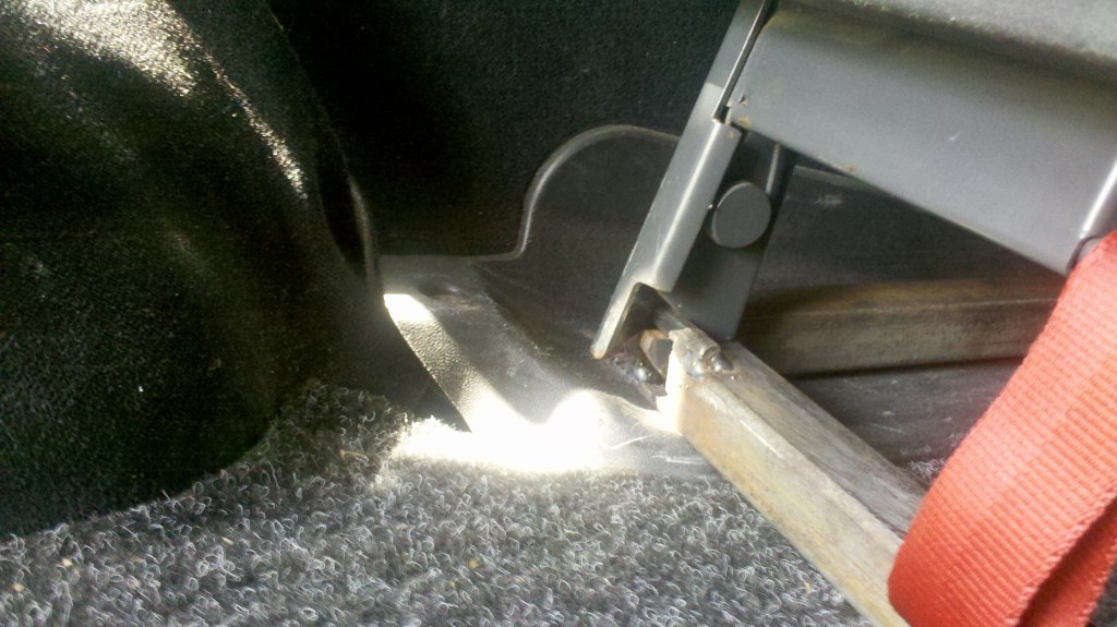

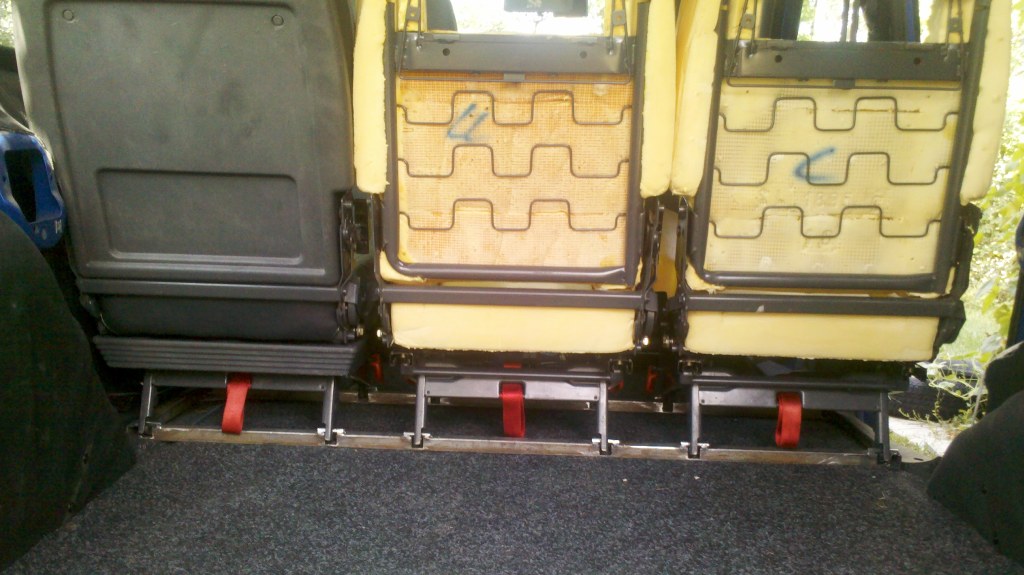

Valery_DN
Возраст: 62
Сообщения: 232
Откуда: Днепр
СообщениеДобавлено: Вт Авг 14, 2012 17:17    Заголовок сообщения: Ответить с цитатой

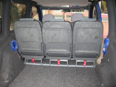

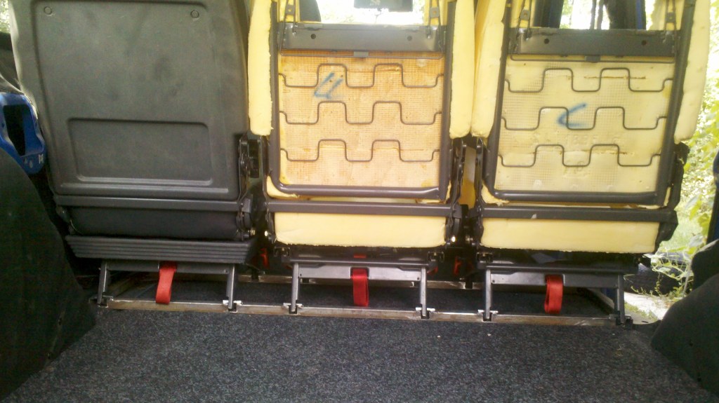

Закончил установку сидений. Задний ряд болтов ставил на подъемнике - снимали бензобак, просверлили, завинтили, прихватили шайбы с гайками сваркой. Теперь они никуда не денутся Very Happy
Затем раму снял, почистил до блеска, загрунтовал и покрасил. Привинтил на место.
Посмотрел на установку сидений с Рено Сценик http://fiat-club.org.ua/forum/viewtopic.php?t=38618&start=15 они немного уже, поэтому их можно отставить дальше, но под них надо варить довольно высокую подставку, т.е. если авто дальше будет пассажирским, то проблем нет. Мне иногда нужен максимально ровный пол для перевозки груза, т.е. в моем варианте это лучше получается. Тут уже надо каждому делать свой выбор... Wink
 Просмотрено:  1015 раз(а)
 Просмотрено:  1043 раз(а)
 Просмотрено:  771 раз(а)
 Просмотрено:  785 раз(а)
 Просмотрено:  1389 раз(а)
