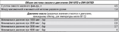

Feederal_74 писал(а):
alex-lv, спасибо, только в той таблице нет моего двигателя.
Тут є!
Датчик спрацьовує 0,5-0,6 бар.
Hi
 Просмотрено:  209 раз(а)
0б77бб9119

СообщениеДобавлено: Вт Авг 14, 2012 08:31    Заголовок сообщения: Ответить с цитатой
В режиме холостого хода на моём Пыжике (2.0 HDI 2001 г.)начала загораться лампочка масла.
Я правда не уточнил, что одновременно загораится и лампочка "STOP" и значёк с восклицательным знаком.

СообщениеДобавлено: Вт Авг 14, 2012 15:37    Заголовок сообщения: Ответить с цитатой
alex-lv
звідки такі дані (книжка, веб-сайт, чи інше)? поділись джерелом.

СообщениеДобавлено: Вт Авг 14, 2012 20:43    Заголовок сообщения: Ответить с цитатой
Freedom писал(а):
alex-lv
Двигун той самий..
http://rutracker.org/forum/viewtopic.php?t=3873952

СообщениеДобавлено: Ср Авг 15, 2012 16:36    Заголовок сообщения: Ответить с цитатой
Freedom писал(а):
краще поїдь на хороше СТО і провір тиск масла,
Был на СТО. Раскажу чем закончилось и что там было, может кому пригодиться.
Короче, проверили давление холостой ход примерно - 0.5, две тыс - 1.8, три тыс - 2.3.
Механиков насторожила приличная вмятина в масляном поддоне. На последней рыбалке при езде по грунтовке поймал в траве приличную кочку, остановился посмортрел дырок не увидел, увидел вмятину, точнее даже не точечную вмятину, просто метал сыграл внутрь. Особого значения этому не придал. Уже по приезду домой начались проблемы с контрольной лампочкой.
В итоге, сыгравший метал поддона деформировал маслоприемник тем самым уменьшив его пропускную способность. После рихтовки поддона давление стало в режиме холостого хода 2 бара, на 2,5 тыс - 4 бара.
Хотя клиренс у моего пыжика и не маленький, но теперь всерьёз задумался о "защите".
