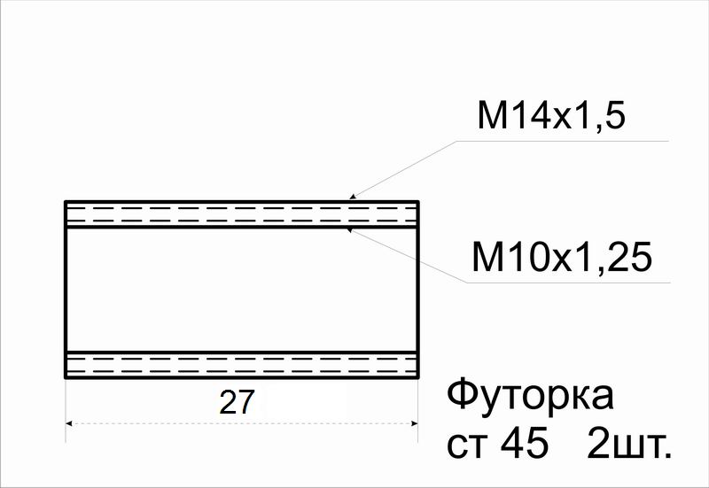

Vettal писал(а):
Главное,чтобы было куда закручивать болты))
Вот этим чинил болючее место.
Слизанную резьбу естественно увеличил.
На снятой головке все это несложно сделать.
Завинтил с притоплением на 0.5 мм на эпоксидку.
Болты поставил тоньше, что бы и в головке дыры не увеличивать и втулки в кронштейне не трогать.
Обращайте на это место серьезное внимание.
Последсвия тяп-ляпа описаны выше.
Проставочная деталька страхующим болтиком крепиться.
B куда бы он он делся?

Croma писал(а):
Мне кажется,что мое решение лучше
Берется более длинный болт с резьбой до "шляпы"
(если нет такого,то дорезать).
На него накручивается гайка и ей потом затягивается.
В случае чего болт меняется,только втулки надо заменить,
если перерезается резьба.

Vettal
"Мне кажется,что мое решение лучше"
Это только кажеться. Laughing
Какие то торчащие болты, какие то дополнительные гайки.
Если резьба старая, то зацепление за пару ниток резьбы
в глубине отверстия.
А где же красота паек?

Во-первых,все проверено временем
Во-вторых,конструкция разборная
Каждый раз закручивать болты на герметить это глупо
Что с того,что торчат болты?
Какая толщина стенок футорки 1мм
На сколько закручиваний ее хватит?
