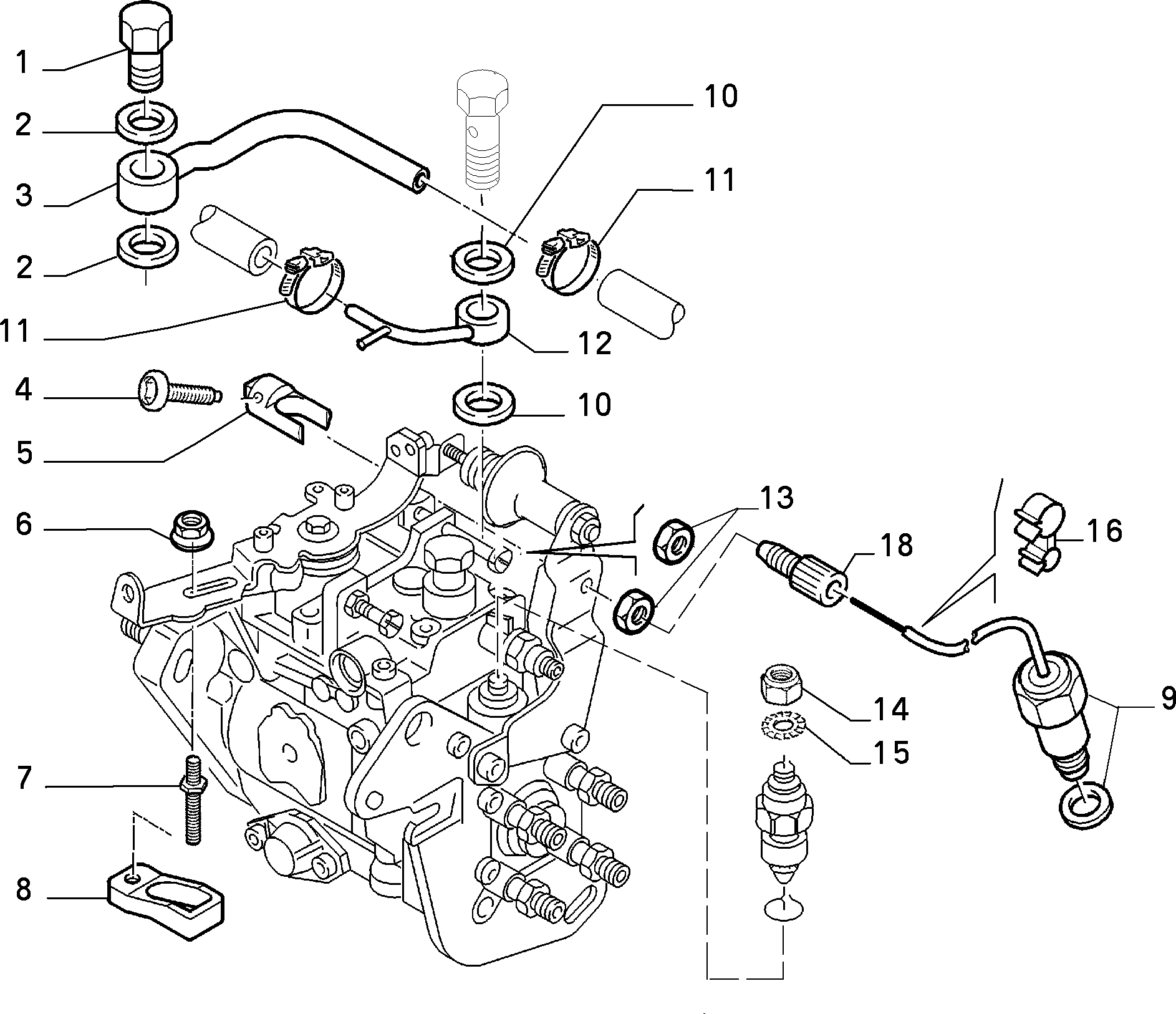

Тернопільчани, в кого мотор DW8, паливна Лукас, простий дізель, - відгукнітся! Потрібно заглянути під Ваш капот і списати каталожний номер запчастини. Наперед дякую!
067-790-69-45

Ну в мене DW8В, Лукас, міжними різниця всього в ЕГР, конкретно, що треба пиши.

СообщениеДобавлено: Вт Июл 31, 2012 10:10    Заголовок сообщения: Ответить с цитатой
На паливному насосі є шарнір (пластмасова конструкція) до якого чіпляється трос газу. Він в мене тріснув і розламався на 2 частини. Я поставив від Бошовського насосу - задовга.

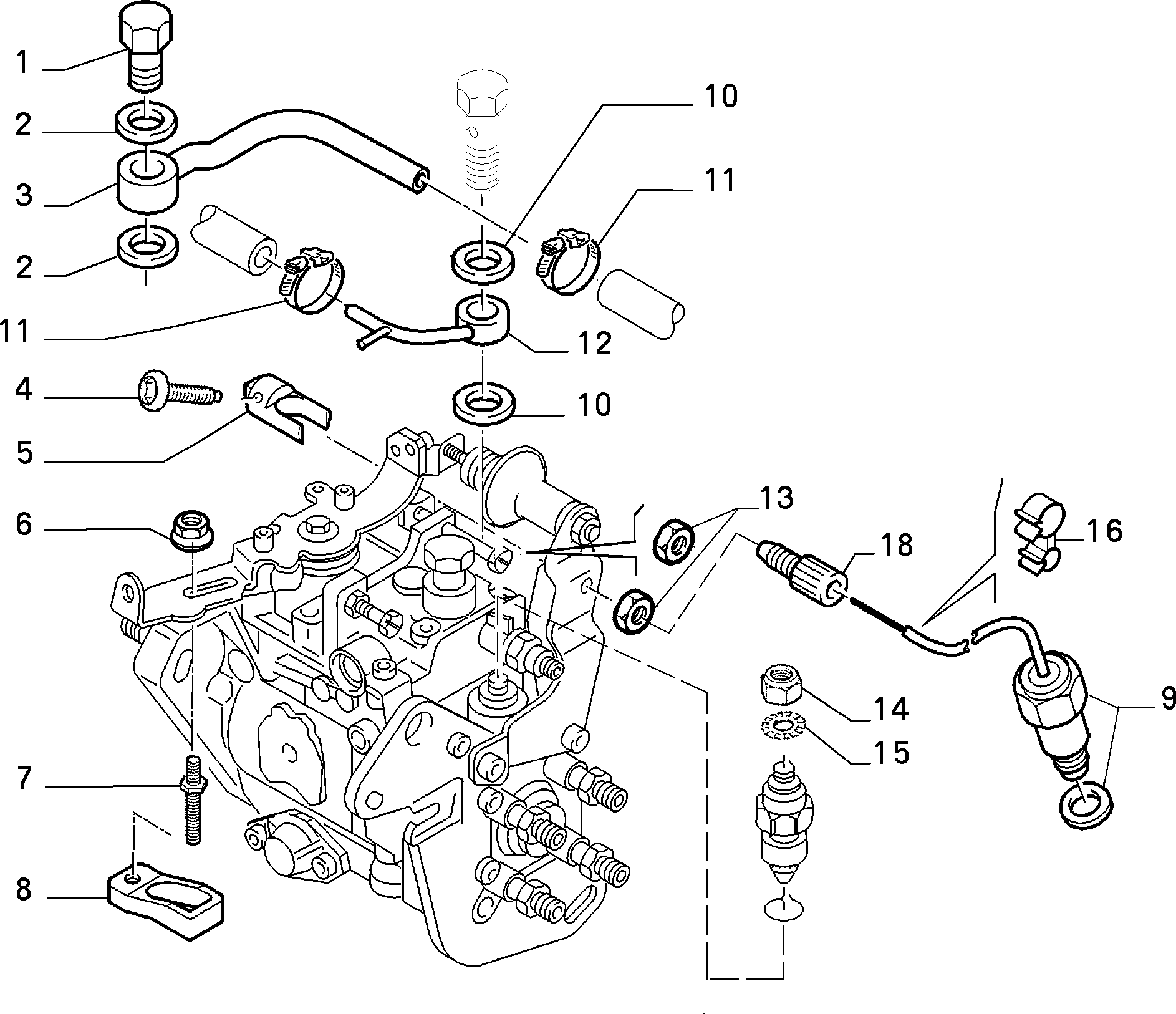

Ти маєш на увазі цю деталь:
1. КАБЕЛЬНЫЙ ЗАЖИМ 9623051680
Якщо ще щось треба шукай тут:
http://eper.fiatforum.com
або
http://fiatonline.com.ua/
На терко авто Віділл Запчастини, є знайомий Толік, він мені дістає оригінальні запчастини, вплоть до кнопок на ключі брелоку дістав.

СообщениеДобавлено: Вт Июл 31, 2012 17:50    Заголовок сообщения: Ответить с цитатой
На малюнку під номером 3.

СообщениеДобавлено: Вт Июл 31, 2012 18:13    Заголовок сообщения: Ответить с цитатой
По фіату номер 9424445580
по пежо ШАРНИРНЫЙ ПАЛЕЦ LONG 68,5 номер 1631 51
Удачи Smile

СообщениеДобавлено: Ср Авг 01, 2012 06:23    Заголовок сообщения: Ответить с цитатой
Удачи Smile
В тому то і справа, що задовгий буде. В мене зараз від бошовського насосу - довжина 50 мм. Педаль в полік - а на насосі ричаг газу тільки на півхода. І візуально пам"ятаю, що коротший був той шарнір....

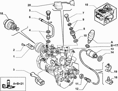

СообщениеДобавлено: Ср Авг 01, 2012 08:25    Заголовок сообщения: Ответить с цитатой
Може взагалі справа не вцьому, а в тросі, неправильно встановлений, або не той, це ж номера з каталогів оригінальних запчастин, які ставили на насос, інших нема.
Може на цій фотці
8. 1475856080 но це не лукас, а бош.
і ще один 9350252380 тоже бош
Сьогодні дивився в себе на пижику 1,9 2004 шарнир білий пластмасовий, такий як на рис. номер 8. не довший 3,5 см. але по каталогу має бути такий як писав вище. Під номером 3 на рисунку вище він тільки виглядає довшим, але кріпиться до ричага насоса, посередині, виходить десь 3,5 см. подивись уважно на фото.
