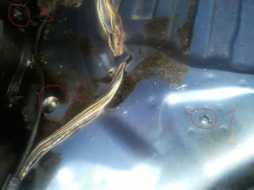

У меня вот такая фигня получается:
Это боковые крепления - все вроде правильно и понятно
А вот дно
Цифирьками обозначил возможные места крепления: 1-наиболее очевидное, однако настораживает то, что там уже что-то крепиться к дну. 2 и 3 сильно в стороне - может к ним планка какая то крепиться...

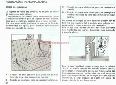

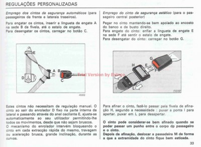

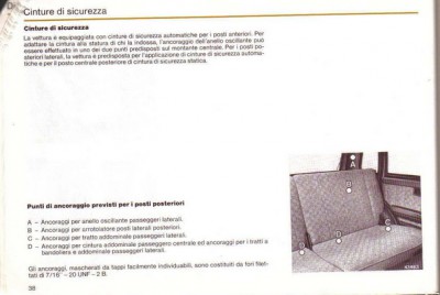

че собсна нашел... Единственное что на дорестайл (первые три картинки) на испанском, а на рестайл (4я и 5я картинки) на португальском. Хотя нарисовано одно и то-же... Мож пригодится кому. Ну думается после Володиных фоток все станет предельно ясно...
Судя по картинке: в дырку B крутим катушку с ремнем, в дырку А - петлю, в С - свободный конец и в D - защелку..? Все верно?

Дак ткните носом в какой точке крепиться скоба. На моей фотке:
Получается, что точка 2 - это точка С. Тогда , должно быть точка 1 - нужное место. Но там непонятные болты
Точка С это скорее 3 (на задней арке, в районе нижних упоров заднего дивана)... а в 1 болт толстый вкручен? Мне кажется, что ремень (по аналогии с передним) висит на болте как минимум М10 (резьба).
Кстати, а что держат болты под номером 2? У меня эти дырки закрыты резиновыми пробками. Пытался понять что это, но откручивать пока не надумал. Предположение - че-то связанное с задней балкой...

СообщениеДобавлено: Вт Июл 03, 2012 20:59    Заголовок сообщения: Ответить с цитатой
Michail_M
Да, да, я так и хотел сказать. Запутался уже Sad
Насчет точки 2, возможно и с задней балкой, во всяком случае прикрученно что-то с внешней стороны.
