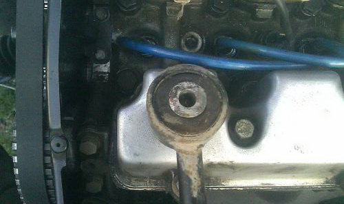

еще вопрос по рычагу верхней опоры двигателя, сайлентов я не нашел, а как вот такой вариант с запресовкой резины что на фото?
просто выхода другого не вижу (

Блин Я уже писал как Я встрял на бапки, с таким колхозом хочешь повторить делай. У Тараса есть разобранная крома Я думаю Он не дорого возмёт.

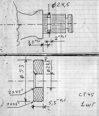

Эту идею форумчане повторяли и негатива что то не слышно.
Граната М41 у меня применена. Стопор там нужен.
Для одевания стопору надо развести ушки что бы "утопить" в гранате.
Так же снять с полуоси маленькую дистанционную втулку и хранить вечно.
Чертежик на переделку прилагаеться.
Еле нашел. Давно это было, а ездит и ничего ей не делаеться.
Шайбу2108 под гайку применял или нет, не помню.

"вопрос по рычагу верхней опоры двигателя"
Напрямую сайлент в ЕПЕРе для Кромы не находиться.
Только в сборе с кронштейнами.
Но если на сайленте высмотреть номерочек, и пробить его в ЕПЕРе,
то легко находиься как отдельная деталь от других моделей Фиат.
Morfi просто попал на балки и в силу недостатка конструкции этой балки и он далеко неодинок. Просто ему захотелось для себя этот недостаток объяснить.Так же он пропустил слово "Кыргызстан".
Соответсвенно что у Тараса там есть тебе ничем не поможет.
Пару лет я откатал со втулками рессоры М412 в этом месте.
На холостых немножко зудела баранка.
Но совсем немножко и это совершенно не мешало.

А если про опору,то обрезал бы ту часть, которая на помпу
крепится.Двух болтов вполне достаточно.
Полезавтра буду в гараже, посмотрю.
что то я никак в чертеж не въеду.. тяжелая трудовая неделя выдалась нынче Laughing
Посмотрел на второе колесо, там уже стояла граната м41, там просто надета шайба на гранату толщиной милиметра 4, затем одет поворотный кулак со ступицей, гранаты сверил, так на родной как раз таки имеется такой выступ, упирающийся видимо в подшипник, чтобы граната не терлась об кулак.. а вот чертежам ума дать не могу.. вроде на первом фото гранату проточить нада? а зачем? и что же на втором фото?
стопорное кольцо круглое же, може наоборот нужно "свести" ушки, чтобы оно в гранату попало, а после там уже развелось что и будет удерживать гранату от спадания в отделенном от поворотного кулака виде.. для этих целей оно используется? еще к тому ж гемору прибавляет при снятии то, когда не хочется всю полуось снимать Laughing
дык я просто думал сэкономить, к тому же валяется у меня кусок еще совковой резины, из которой и думал вырезать круг, запресовать в тягу, рассверлить, а далее запресовать туда уже втулку под болт.. ну хотя вариант с втулками рессор наверное по проще будет.., втулки железные от родных сайлентов в них же пресовать?
