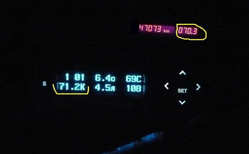

Ещё раз тоже самое, дубль два для подкрепления результата. На сей раз преодолено 71.2 клм. за 4.5 л. горючки. Итоговый расход 6.4 л./100 клм.
Из этих 71.2 клм 90% преодолено в режиме 90 клм.ч. прямая трасса, и 10% были городской местностью с переменными режимом движения.
На этот раз заснял показания обоих пробегов, на приборке и на компьютере, для большего верия в натуральность показаний. Эти показания чуть чуть отличаются, потому что сначала сбросил компик, затем пришлось отвлечься на дорожную ситуацию, лишь после которой сбросил на приборке, поэтому разница в 1 клм. есть.
