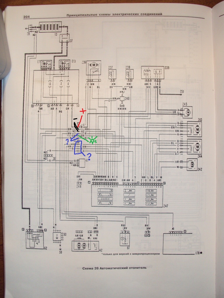

Вот сегодня детально рассмотрел, как много лет назад я с другом-электриком и пол литром подключали климат контрольную печку взамен аналоговой. Все было подключено, как я указал в схеме и благополучно работало. Пол часа назад проводил тест через AUTO+вкл - выдает обрыв только на внешнем датчике температуры (т.к. его нет Cray).
Но прогресс не стоит на месте, и все-таки хочется узнать, куда подключаются провода, обозначенные на схеме "?".
И кстати, у кого когда включатся вентилятор на датчике температуры салона. Свой проверил на батарейке - работает, на климате - хз, так и не увидел, чтоб крутился.

Хрюкин, спасибо, но я уже видел эти схемы. До меня все равно не доходит, зачем погоду подключать к спидометру и приемнику.
У меня вроде и без этого работает. Или что то изменится при подключении этих устройств??? Confused
