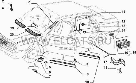

СообщениеДобавлено: Пт Май 25, 2012 10:57    Заголовок сообщения: Ответить с цитатой
Под № 15-16 должно работать и вонять не будет.
типо прорезать дырку в бампере?)
