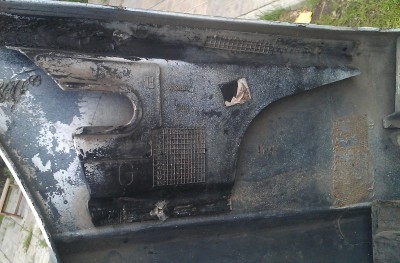

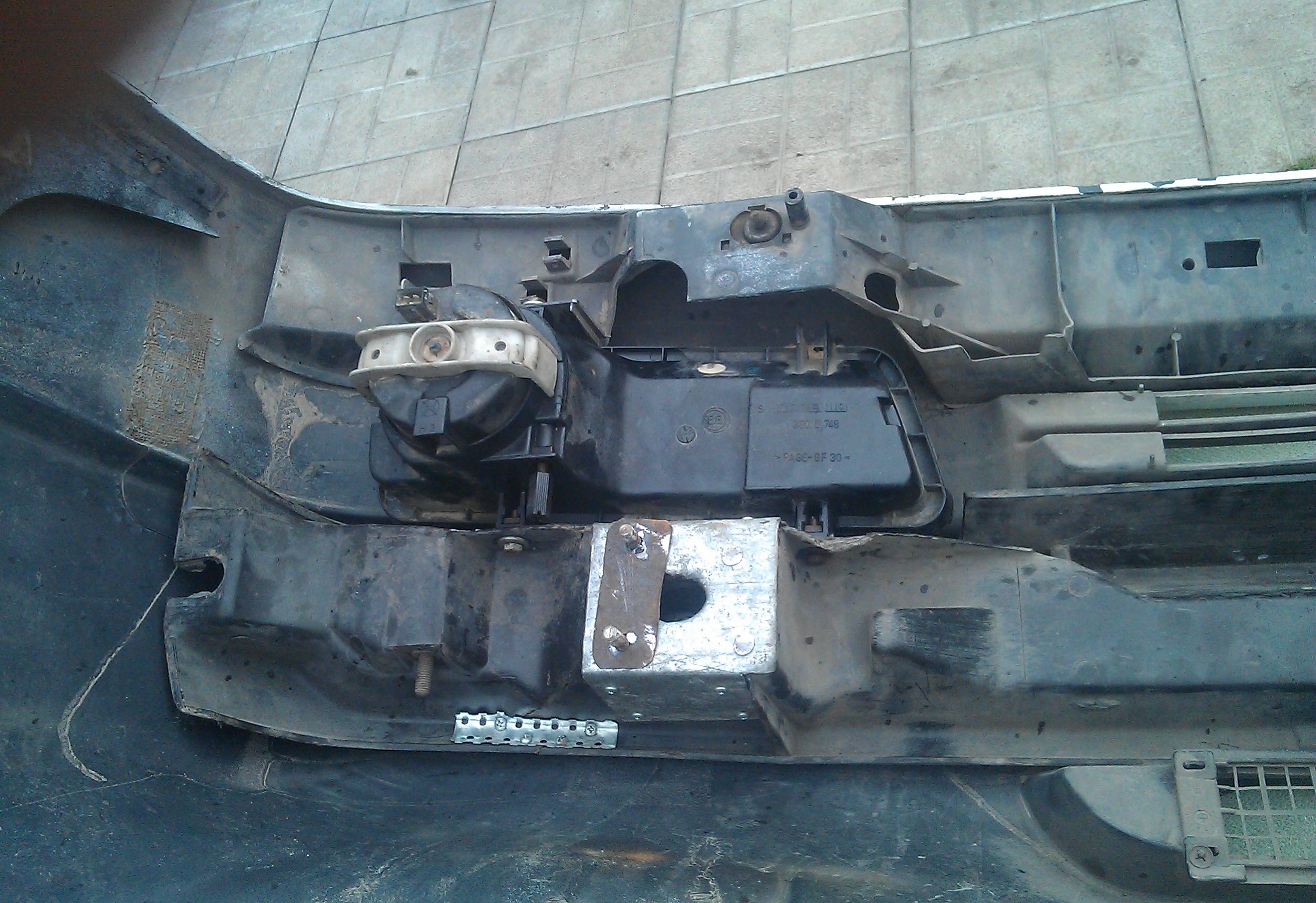

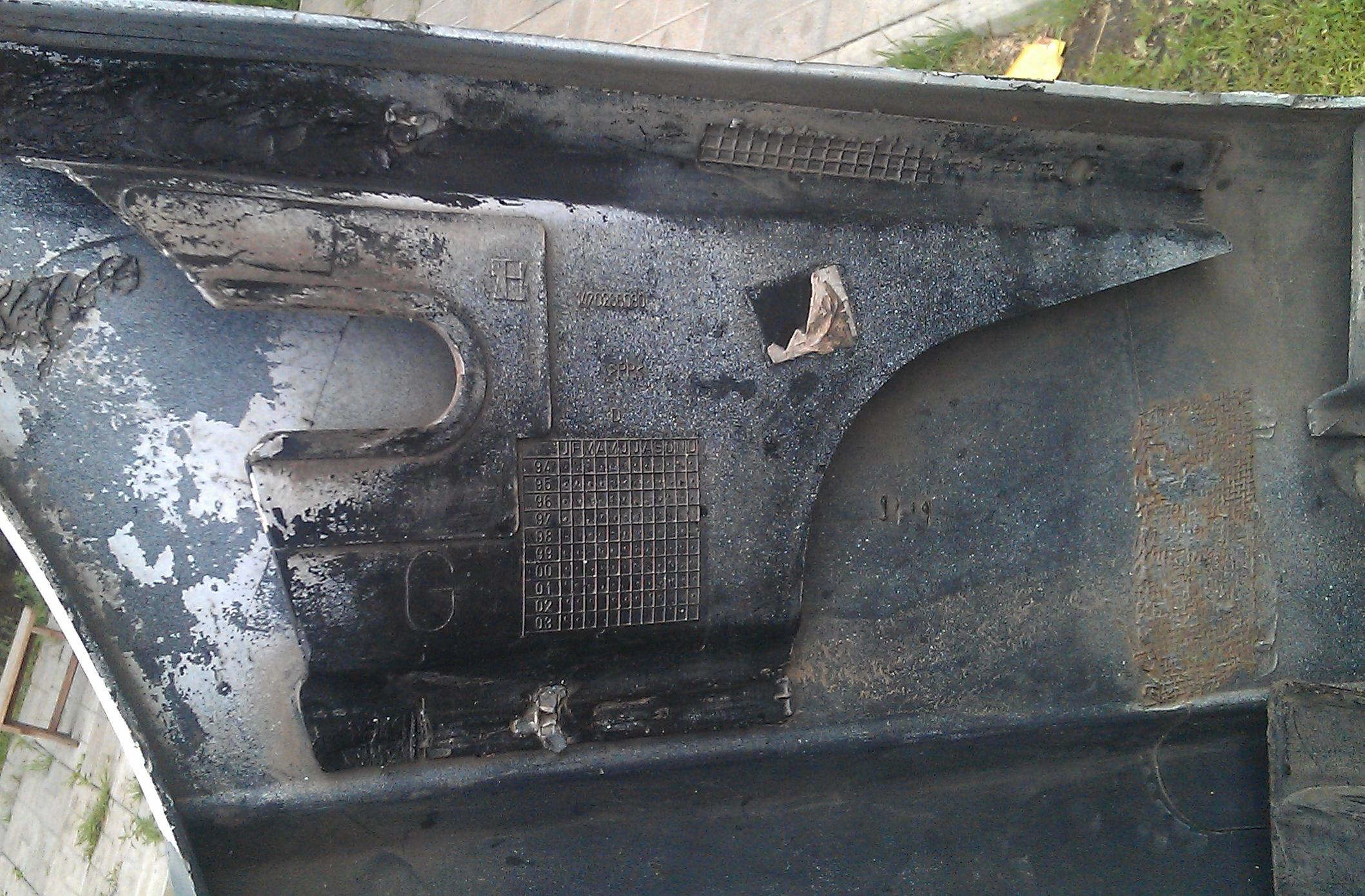

Болт один сорвался, Направляющие оборваны, много частей оборвано
в середине бампера (как рама бампера) тоже обломалась, там хоть можно заклепками, а направляющие чем-то клеить(

Направляющие лучше завези к пайщикам пластмасы....Клей вряд ли видержит при установке...

Болты сварить перемычкой , получится типа буквы П, лучше новых. Бампер снял?

СообщениеДобавлено: Чт Май 24, 2012 06:51    Заголовок сообщения: Ответить с цитатой
Снял, надо клеить, паять..
Или новый покупать...

как вариант посадить на заклепки заподлицо, и закрасить в тон

СообщениеДобавлено: Чт Май 24, 2012 17:58    Заголовок сообщения: Ответить с цитатой
Результат
