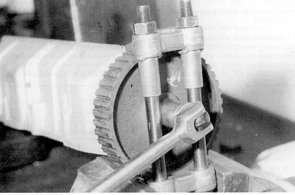

Вторая проблема со шкивами, это удержать при затяжке.
На фото Фиат метод. Воспроизводить его смысла нет.
Свои затягивал обхватив петлей старым ремнем с вставленной монтировкой.
Но можно и пару дырочек просверлить. Чего ему сделаеться?
Ключик " пальцы рожками" несложно изготовить из арматурного прута.
