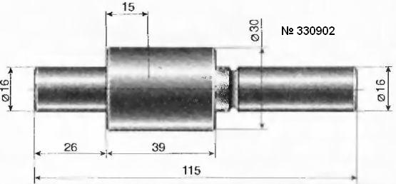

aleks.spv
Из Cromамануала.
Если там валик 16мм то повезло и подшипник с Ваз2101
подойдет.
Сначала померяй диаметр валика, это то место где крыльчатка и ступица живет
Потом возьми подшипник в руки и в магазин.
Применять имеющийся наверняка бессмысленно.
Поверти его и услышишь Гур-Гур.
Пошатай и нащупаешь люфт.
Ладно. Нажал пару кнопок в Гоогле вместо тебя.
Вот что получилось.
Подшипник с Ваз2101 во всей красе. Laughing
 Просмотрено:  375 раз(а)

по подшипнику я понял, тут вопрос в том менять вал или нет..
диаметр померял, в месте посадки крыльчатки и шкива он имеет диаметр 15, а вот в месте посадки подшипника уже 16, тоесть там идет переход, что видно как раз на фотках что я выше выложил
тоесть получается что подшипник вазовский встать должен..
выше было предложение поменять всборе вал+подшипник+сальник, но проблема в том что диаметры разные и кромовская крыльчатка и шкив не сядут на 16мм вал от ВАЗа..
вариантов два, или использовать старый вал с новым подшипником и сальником (потечет не потечет из за ржы на валу?)
или же попробовать заменить полностью вал+сальник+подшипник+крыльчатка+шкив от ВАЗа..
К совету бывалых умных и наученных опытом с удовольствием прислушаюсь Smile

Перебирал свою помпу меньше месяца назад, сальник от ВАЗа+подшипник от него же. Края вала не много обтачил,а в крыльчатке прошёлся сверлом на 16, но не насквозь. Окуратненько всё собрал и доволен,цена вопроса 150руб.

Самый лучший выход - берется в руки родной вал с подшипником, штангенциркуль и ноги несут твое тело на авторынок/магазин, где обязательно продается либо ремкомплект ВАЗовской помпы (от "классики", либо сама помпа (я ремкомплект нашел только в 4 магазинах на авторынке в Ташкенте, по объяснениям продавцов "помпы нынче не дорогие, поэтому спрос на ремкомплект низкий"). Ремкомплект - вал с установленным на него подшипником+сальник+крепеж ("треугольник") шкифа (советую его ставить новым, иначе возможны казусы; я брал на базар с собой "треугольник" снятый и на месте понял, что он изношен сильно). Всё это продается по-отдельности, сложнее всего найти этот самый "треугольник". Насколько помню - ВАЗовский вал короче на 1 мм. оказался Laughing

"а вот в месте посадки подшипника уже 16, тоесть там идет переход"
Все таки подлянку подсунули.
Lexville свое выстрадал и aleks.spv придеться.
Треугольник как я понял от Жигуля подходит и с рдным морчить голову смысла нет.
А вот с крыльчаткой самое сложное.
Надо рассверлить дырку при соблюдении натяга при посадке, да еще плоскость вращения на сальнике соблюсти.
