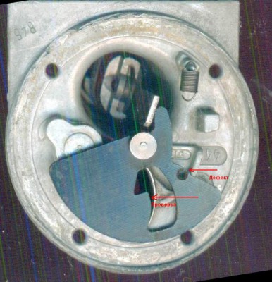

"оч даже легко ходит"
См фото. Эта заслонка тоже очень даже легко ходила. Laughing

Croma
Судя по фото дефекта (как на фотке) у меня нет, потому как, логически, пружина закрывает заслонку (у меня закрыта и пружинит)
Но с твоих слов понятно, что при пуске она должна быть открыта...
Как проверить? открываеца она или нет при пуске?
