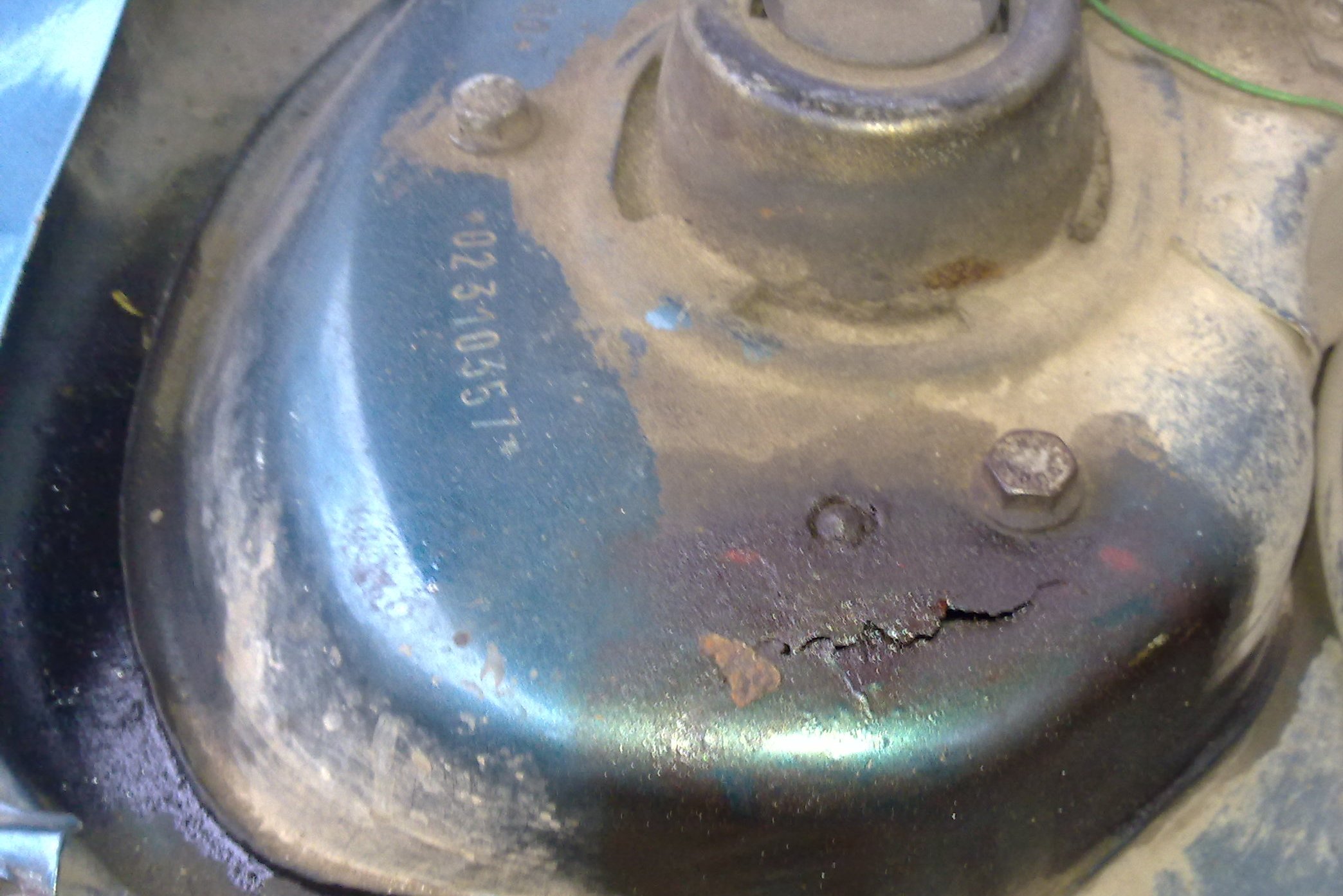

Чув є у Львові якась контора що там щось оціняє чи як незнаю,одним словом може заварити і знищиться номер кузова офіційно!Але ще є багато нюансів по кузову казали до 500$!!!
А може це з Польщі донора пригнати так буде вигідніше???????????????
Порадьте що робити????

КМК, этот случай проще:
нужно в МРЕВ-е взять разрешение на проведение сварочных работ в районе номера кузова, после чего видимый на фото фрагмент (сектор) можно будет вырезать и вварить ремонтный фрагмент. Там родная сталь - 2 мм. Можно усилить изнутри кольцом 1,5-2,0 мм.
После окончания работ - опять в МРЕВ на экспертизу.
Главное, что операция не затрагивает площадку номера - впоследствии машину можно будет и продать, при необходимости.

Прав. Но из фото видно - трещина как бы рубит стакан не только сверху.
Машину на приборе смотрели, швы посмотри внимательно - может ее собрали на продажу? Встречал такие авто - цена копейки, сверху все ок, а вот изнутри видно, что точечной сваркой морду прихватили, бо ее где-то потеряли до этого...
Толку варить-то ? Если ее рвет?

Та от вирішив поварити.А там таке,зварювальний казав боїться там варити.Бо нема до чого! Crying or Very sad

Сварщиков много - едь к другому.

1. Варить там есть до чего, это видно.
2. А то сцыкло пусть идет варить суп и макароны. Де номер, а де варить надо? Это ж в разных районах.

Короче дивився і толку ніякого!А потів дали мені номер якогось "експерта" завтра приїде дивитись і напевно дасть дозвіл для зварювання!

Да подивився той експерт і сказав де можна варити а де ні(150грн)І ще тут мене мучить одне,а де у Львові реставрують рульову і які ціни?
