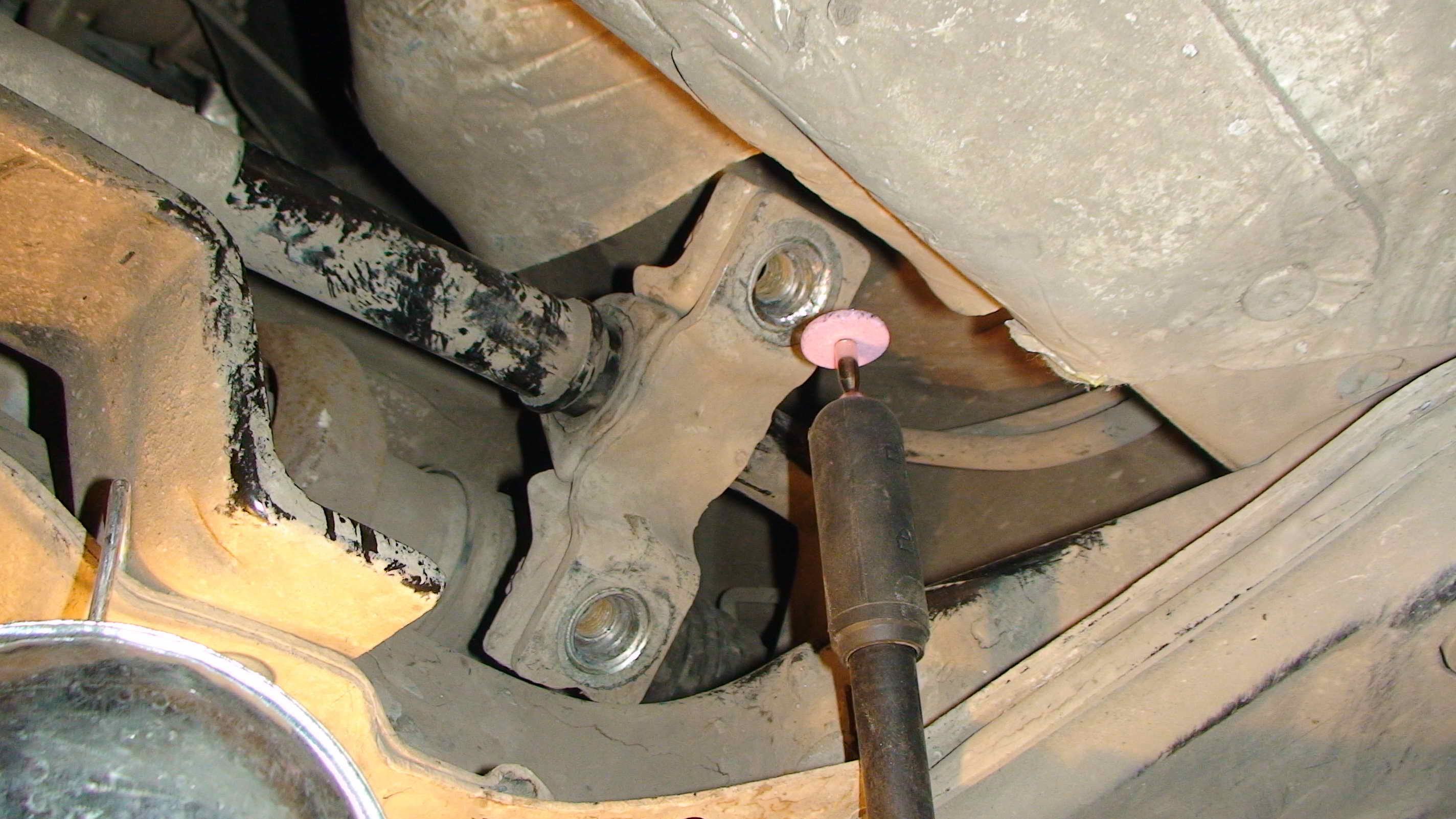

прикол! в мене все получилось!! і без всяких тут описаних жахів,без знімання коліс ,за пів години хомути в мене в руках! правда працював з ями,
зпиляв вальц прямо на машині(дремелом),хто незнає це міні бормашинка,має камінь як на болгарці але міні. все легко і навіть пальці не покалічив,маю фото ,кому цікаво можу виставити тут

| попередньо від"єднайте стойки стабілізатора,(на фото гайка не при ділах,просто була під руками і нею розклинив) |

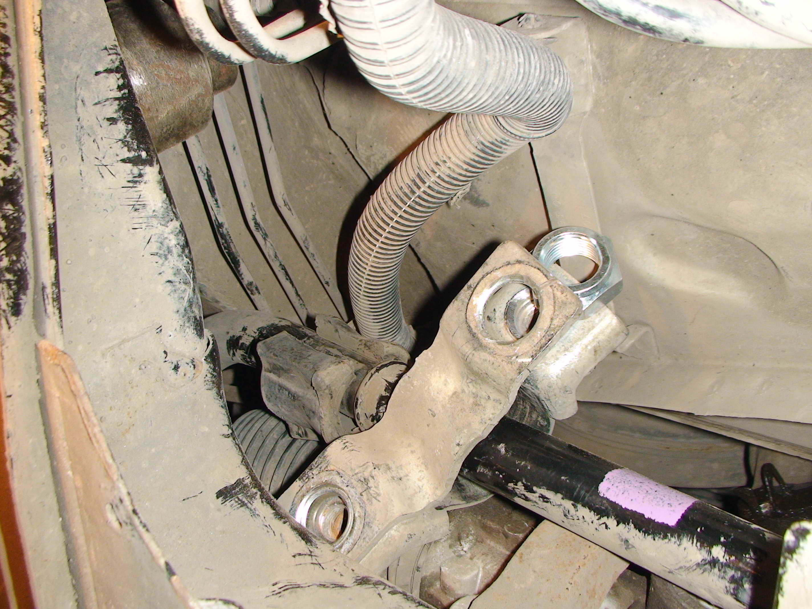

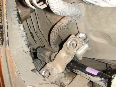

| зпилюю одну кромку,відгинаю трошки викруткою,підпилюю трошкидругу кромку(вальц),легеньке зусилля і хомут розколюєтьсмя на дві частини,запам"ятайте як стоїть,бо він не симетричний,працюйте в окулярах!!!і акуратно,бо ззаді пильник рульової тяги |

| asterlix писал(а): | | удачі! в мене все получилось,без проблем |
Спасибо, получилось вашим способом. На рынке купил набор маленьких насадок с камнем для дрели - 15 грн. Дрелью с помощью шарообразной насадки расточили края вальца с одной стороны и легкий удар зубилом - скоба разошлась, освободили втулку и далее вдоль по стабилизатору скобу вывели наружу и второй вальц расточили в тисках.
