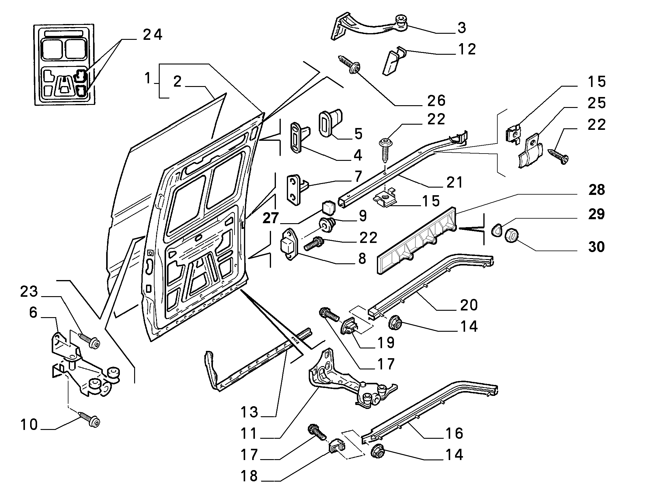

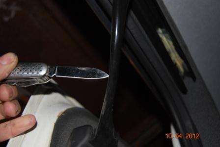

На фото видно місце згину, гнути потрібно назад, по ходу машини, або якщо сісти лицем до бокових дверей, то вправо.
Вибачте, я в попередньому пості, трошки не точно написав.

фото 2

Фото, буде цікаво позирить.Бо проблеми з здвижними дверками. у всіх скудоводів.
А чи є у когось деталь №7 ?

| санич писал(а): | Фото, буде цікаво позирить.Бо проблеми з здвижними дверками. у всіх скудоводів.
А чи є у когось деталь №7 ? |
У мене є.

| Сергій писал(а): | На фото видно місце згину, гнути потрібно назад, по ходу машини, або якщо сісти лицем до бокових дверей, то вправо.
Вибачте, я в попередньому пості, трошки не точно написав. |
Низький уклін Вам, тепер стало все на свої місця.

У мого скудика ні №5, ні №7. Зазор- можна вилізти.

деталь № 7- как предохранитель чтоб дверь не выломать....на предидущей машине у меня был.....на эту взял на разборке....коль конструкторы придумали-пусть будет.....по поводу тяги....
- а не проще подогнуть саму направляющую....или что то под нее подложить....?

| Всім привіт!!! В кого пасажир впершу чергу треба обрізати обшивку по кругу на боковій дверці. в тому місці де вона прилягає до уплотнітеля, я в себе обрізав, і верхній направляючий палець випустив від машини приблизно на 4 мм, дверка прилягла ідеально,, і нічого не треба вигинати і заломувати, просто регулювати. Я з цим всім грався чотири дня!!

Короче !! верхній пелець що на дверці. вигинаєш а бо щось ні нього підкладає щоб він дивився не в салон а в протилежну сторону!!

ШЕН
Покажи на фото какой палец, если не трудно. Шота не могу понять какой палец
