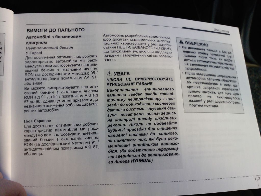

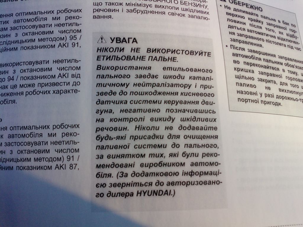

evo
Зарегистрирован: 21.12.2009
Сообщения: 2034
СообщениеДобавлено: Вт Апр 10, 2012 22:29    Заголовок сообщения: Ответить с цитатой
Решил, что на своей машине проверять не буду это топливо.
Фотографии ниже меня убедили окончательно.
З.Ы.: Нужно глянуть что в книге по Фиату написано Smile
 Просмотрено:  70 раз(а)
 Просмотрено:  71 раз(а)
