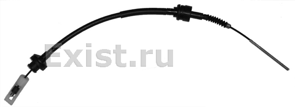

=aleks= Италоманьячище
Добавлено: Сб Апр 07, 2012 20:46 Заголовок сообщения: |
Sharp_eye
менять легко.
снимаешь полку акума и втечении 10минут он ставится!!
просто тупо выдёргиваеш его и потом ставишь.
единственое надо сцепу регулировать.на другом конце троса шпилька с резьбой.
27.82 KB |
665 раз(а) |
CreAtoR Италоманьячище
Возраст: 45 Знак зодиака:  Зарегистрирован: 05.11.2010 Сообщения: 25286 Откуда: Одеса
Добавлено: Сб Апр 07, 2012 21:39 Заголовок сообщения: |
похоже на таврийский трос, только кажысь короче слегонца
т. О99-ОЧI-ЧЧ-Ч2 |
