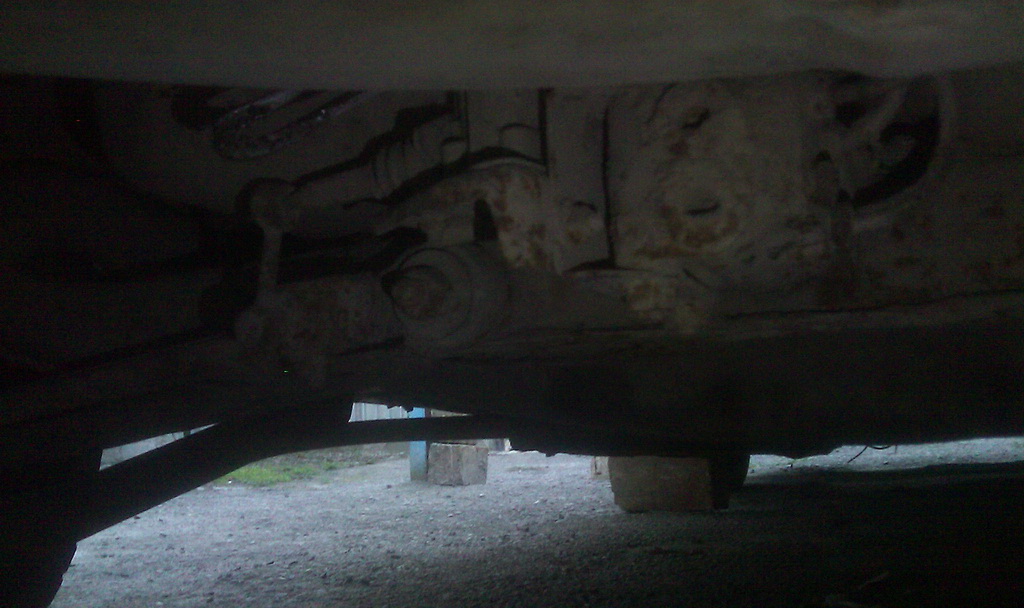

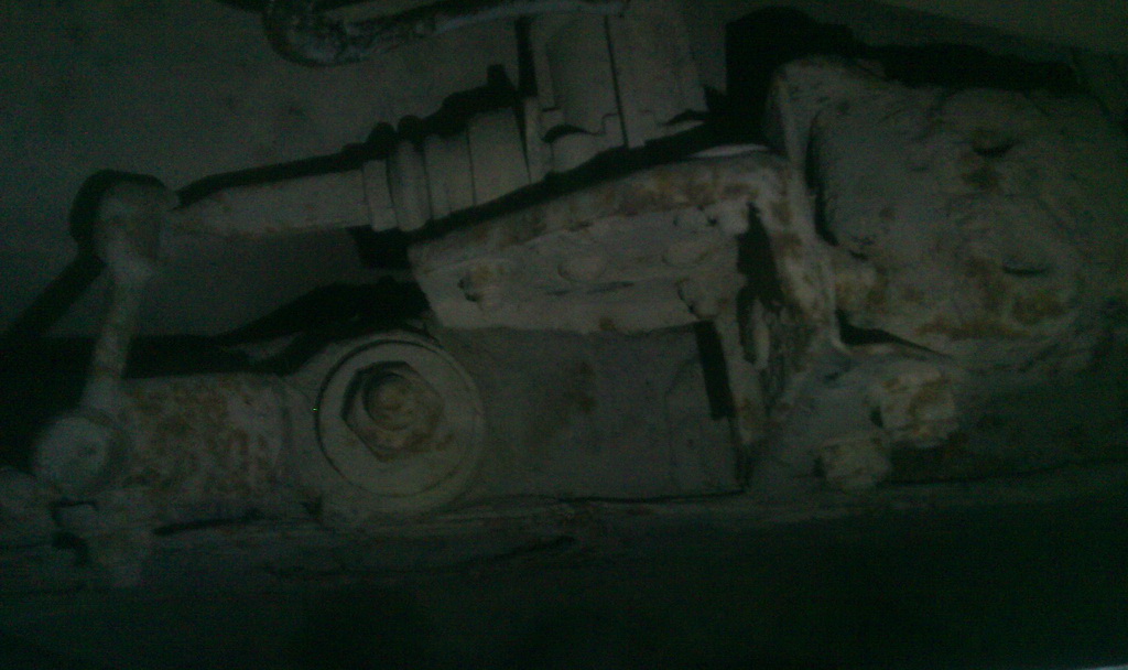

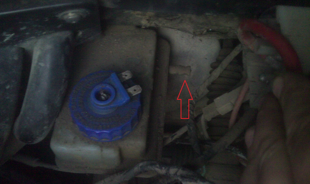

Приветствую всех кромоводов )
Данный в теме колдун у меня походу совсем закис.. незнаю смогу я его реанимировать или нет.. а с запчастями на фиат туговато, воздухофильтр итот не могу найти
может от чего другого данный регулятор подходит?
попробую его снять, если реанимация не удастся тогда наверное придется без него ездить..
и еще такой вот вопрос, на бачке с тормозухой имеется вот такой отвод, вопрос к нему что то должно цеплятся?
колдун совсем скис
 Просмотрено:  218 раз(а)
колдун
 Просмотрено:  214 раз(а)
бачок
 Просмотрено:  202 раз(а)

СообщениеДобавлено: Чт Апр 05, 2012 10:36    Заголовок сообщения: Ответить с цитатой
"воздухофильтр итот не могу найти"
А http://www.exist.ru/ разве в Кыргызстан не "добивает"?
Те же проблемы были Астана, Казахстан.
Да вроде с www.exist.ru подружился.
"на бачке с тормозухой имеется вот такой отвод"
У меня такой же.
И хотя сц. тросом но на других иномарках туда гидропривод сцепления подключен.
Думаю что отностельно Кромы тоже самое.
Судя по фоткам в Кыргызстане полярная ночь. Laughing
